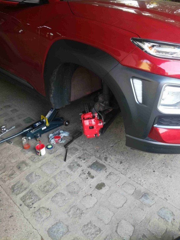

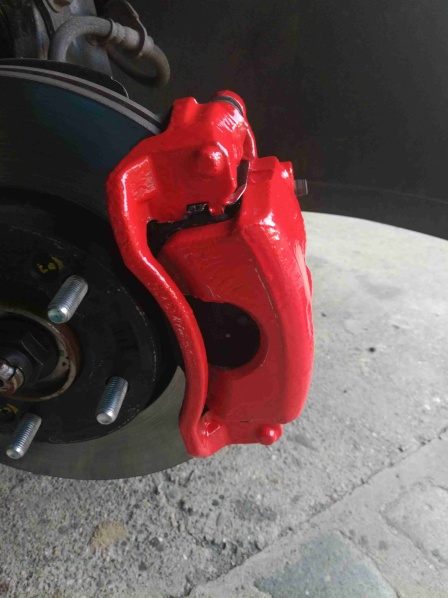

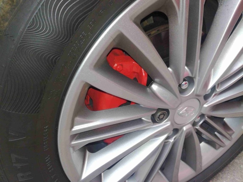

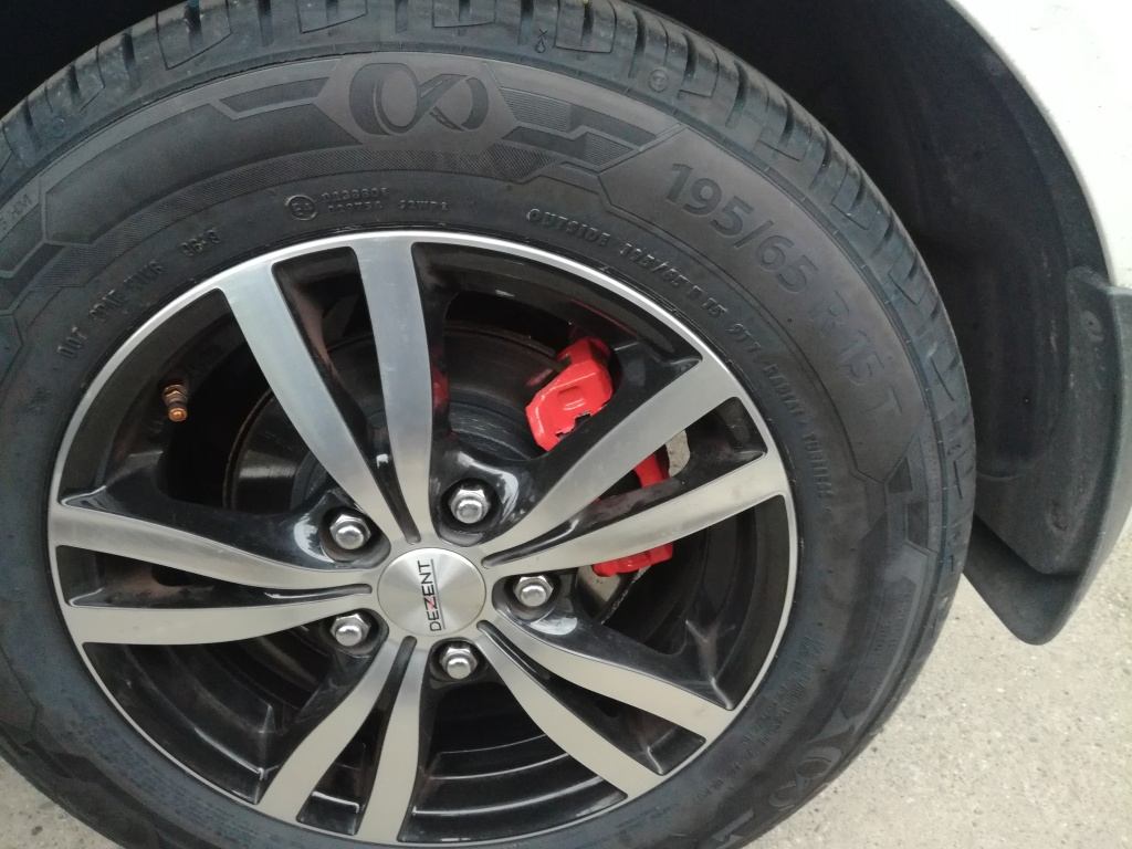

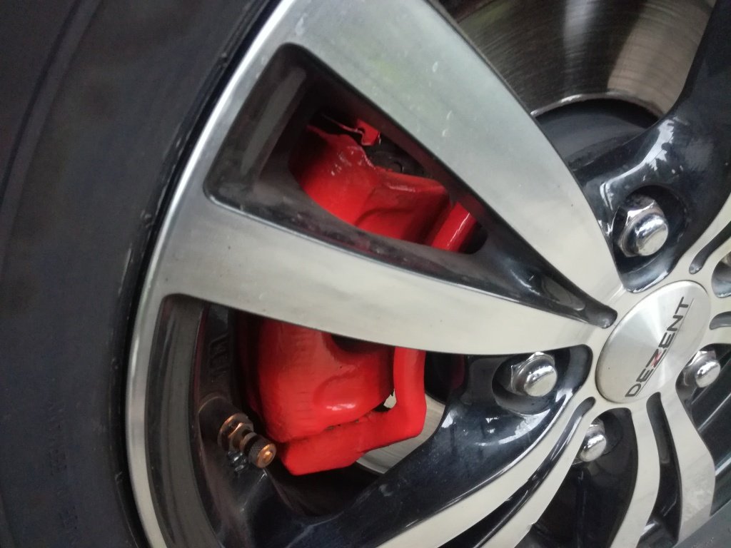

Nechtělo se mi rozebírat třmeny u celkem nového auta i když to u všech aut co kdy byly doma dělám 1x ročně (na jaře).
Rozeberu, očistím, namažu bo servis :( . ( a na garančce už vůbec...)
Byla to jemná práce ale za necelé odpoledne v rámci výměny kol.
Je tam pár detailů o kterých vím ale ty se opraví při příští výměně kol kdy už ty brzdy rozdělám.
P.S.
Minulý týden jsem dělal stejně IX 20. Tam to byla trochu větší piplačka protože už je to 5 let a hlavně zadní třmeny už chytaly "patinu" .
Navíc jsou tam paprskové kola a je to víc vidět.

Samozřejmě lepší by bylo brzdiče rozebrat a kompletně nalakovat např. vypalovacím lakem. V tom případě to ovšem vidím na spíše nějakou lakovnu nebo tuning dílnu, kde asi takové detaily nejčastěji řeší . Pokud to nabízí servis tak to možná tak skončí anebo si koupí sadu od Foliatecu třeba a natřou to štětečkem sami. Ovšem jak to předem očistí a odmastí ?(což je důležité), kolik vrstev ?(používám základní nátěr dost agresivním světlým primerem - ta fotka se zvedákem a barvou je jen pro představu práce). No a hlavně co potom za to budou chtít? to je otázka...

Doma to není žádný problém. Jenom, pokud nemáš dílenský zvedák s možností dělat najednou všechny 4, tak se to protáhne kvůli tvrdnutí. A kartáčování kusu železa co se klimbá na tenké hadici je trochu nepříjemné. Jinak v pohodě. Kona je asi 6. auto co jsem dělal (nemám nic společného se servisem aut [-X ) a poprvé štětečkem jak píšu výše bez demontáže (fakt drbačka). Jinak vždy rozebrat, očistit a stříknout. Letos jsem použil na zkoušku hodně hustou barvu co nejde stříkat ale pěkně se sleje - takže štětec.
Pokud ale začneš ty nebo servis časem dělat "pokusy" s brzdovou kapalinou tak všechny nevypálené laky včetně Foliatec atd. jdou do kopru.

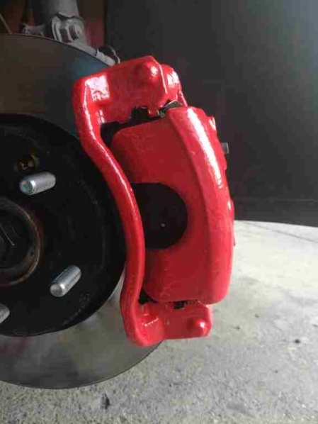

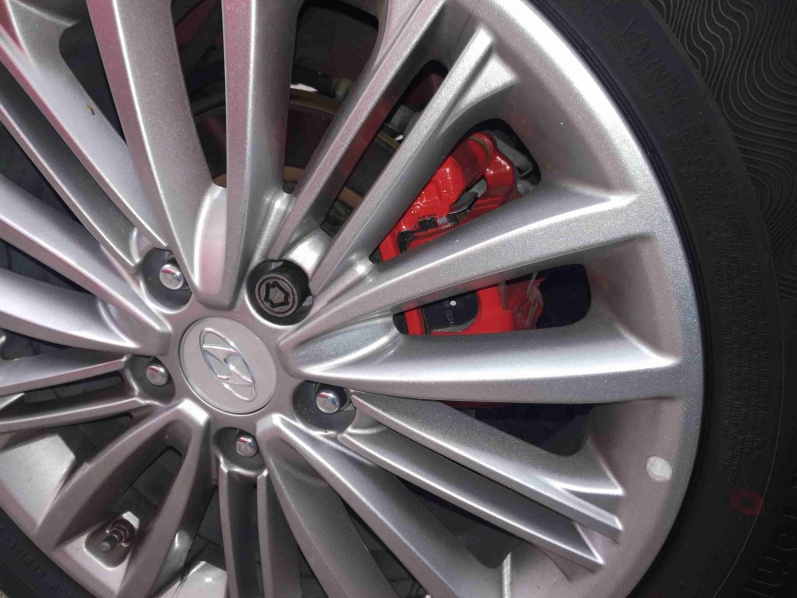

Brzdy IX1.jpg (98.92 KiB) Zobrazeno 2731 x
Brzdy IX5.jpg (97.42 KiB) Zobrazeno 2731 x
Na ukázku čerstvě IX20. Rozebráno, mech. očistěno + Wap (nátěr poprvé po 5 letech, disky už taky něco zažily), natřeno - 2 vrstvy. Pružné dorazy destiček nesundávám. Blbě se potom nasazují na natřené plochy a stejně je poškodí.

pokud se nechceš moc drbat s čištěním, tak na staré brzdy doporučuji barvy Alkyton. Očistíš třmeny od hrubých nečistot drátěným kartáčem, potom, pokud jsou viditelně rezavé, tak použít nějaký odrezovač (většinou jsou to spreje které nastříkáš, necháš 10minut působit) a znovu odrbeš drátěným kartáčem, potom odmastit a ve 2 vrstvách natřeš Alkytonem (doba schnutí je tuším 12h, takže uděláš první nátěr na všech třmenech a druhý den uděláš druhou vrstvu, oproti Foliatecu nemá tvrdidlo, takže není třeba dělat všechno najednou). Foliatec barvu jsem dělal jednou s kamarádem, nevím jak je na tom s krytím, ale ten Alkyton zakreje hodně takové ty přechody od opotřebování (omlácené rohy, více zarezlá místa co nejdou očistit atp.). Tohle je moje práce s Alkytonem:
