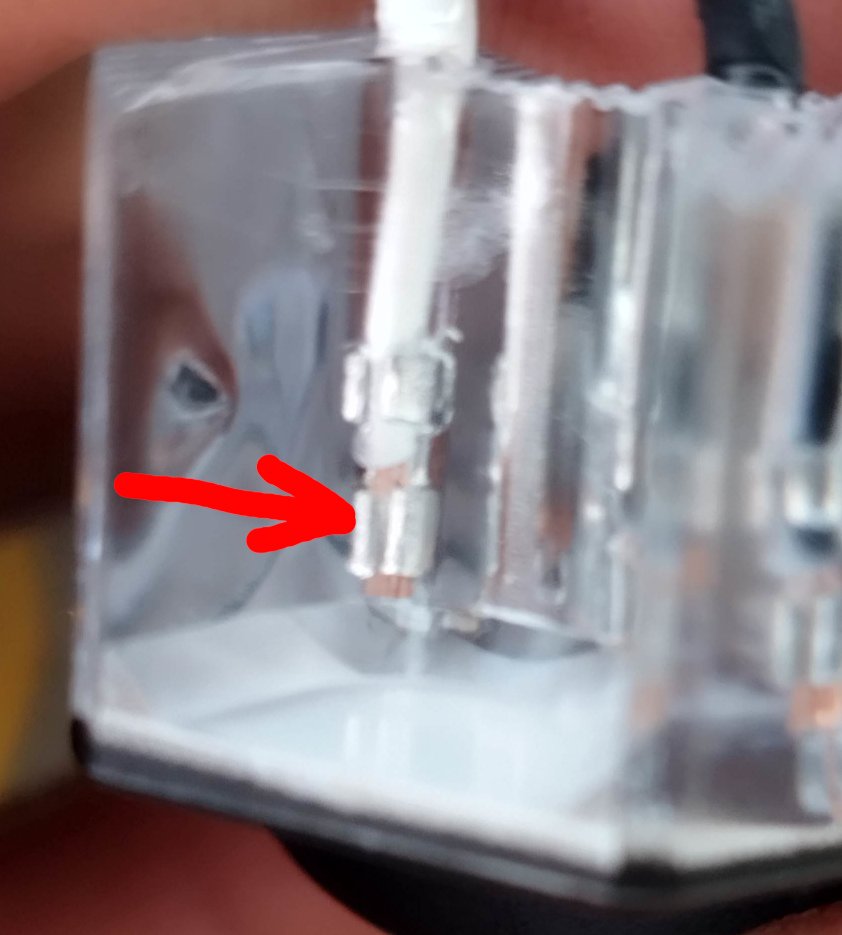

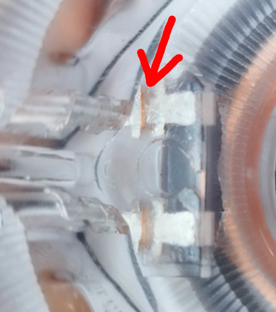

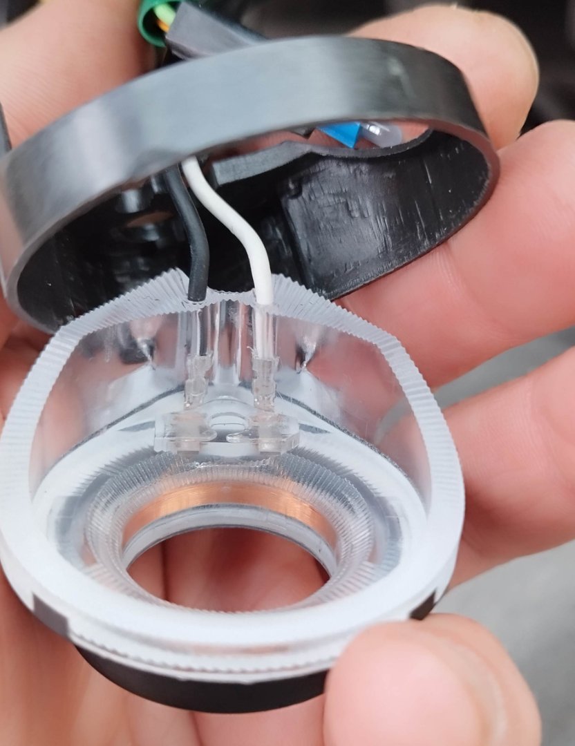

Víte někdo co přesně se děje s tou čtecí cívkou? Proč ji servisy mění, co je příčinou, proč nefunguje?
Mám ji zalitou v plastu, vodiče nejsou přerušené, odpor je 7,5 Ohm.
Přes ten plast je vidět, že vodiče cívky jsou namotané na konektor a na ten je pak nakrimpován CYA vodič, co vede ke konektoru.
Kdysi jsem to také řešil u Octavie 1, většinou se měnila celá cívka, ale nakonec stačilo propájet přechod vodič-konektor, protože po mnoha letech provozu v tom místě byl zvýšený přechodový odpor a napěťová odezva na přijímači měla nižší amplitudu, tím pádem vyhodnocena jako chyba. Ale tam se chyba vyskytovala sporadicky, potom stále častěji až jednou to nešlo nastartovat vůbec.
Možná i u i30 se děje něco na přechodu cívka-konektor-vodič a třeba stačí odstranit plast a propájet?
Nezkoušel to už někdo ?
Někdo tady na fóru psal o know-how jednoho vybraného servisu, kde to uměli opravit.
Co může být s cívkou, která není přerušená, ani zkratovaná???
