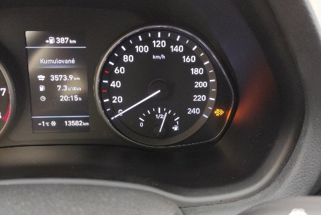

Valo84 píše: 10 led 2021, 13:18 Tak po roku opäť repeteIMG_20210110_130911_copy_1111x746_copy_465x312.jpg
Čo k tomu dodať... auto používaš chronicky nevhodným spôsobom, vzhľadom k vybratej motorizácii.
takže si skontroluj olej, či už tam nemáš zmes s benzínom 1:1... zapchaté GPF=nonstop studený motor na bohatej zmesi=vysoké riziko silnej kontaminácie oleja benzínom (to zima začala v ZA reálne až dnes).
Teraz urobíš najlepšie, keď to prebehneš na fačkovské sedlo a nazad... ďalej sa bohožiaľ nedá
ak tomu autu nevieš aspoň každý druhý víkend dopriať slušnejší výlet (aj bezcieľny- je to údržba, tiež som dnes urobil cca. 50km len tak, aby sa olej poriadne prehrial, benzín vyparil, sviečky opálili, trochu karbón zredukoval... keď už máme ten lockdown),
tak skráť interval oleja na 1/2... 6 mesiacov/7500km...

Obávám se, že dle popisu v manuálu (viz první strana) má dibarbora pravdu. Nájezd by tomu odpovídal.

Akurát som to išiel prehnať po diaľnici, ale netušil som, že je zavretá po Bytču... Prebehol som Terchovú a späť vo vyšších otáčkach a cca po 60 km kontrolka zhasla. Čo sa týka spotreby, posledných cca 1500 km bolo auto jazdené mimo mesto dlhšie trasy a spotreba klesla o 0.1 l čo ale veľmi neriešim...
