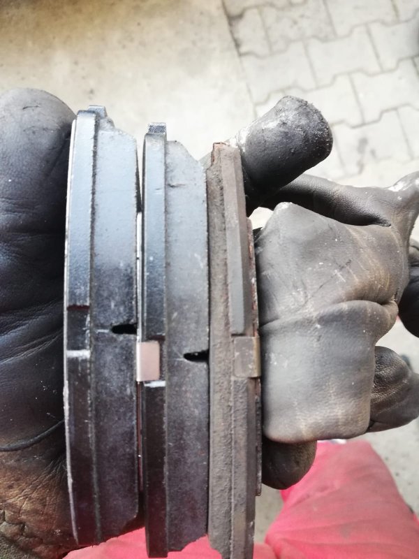

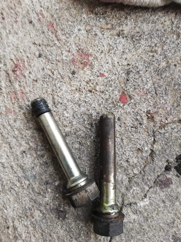

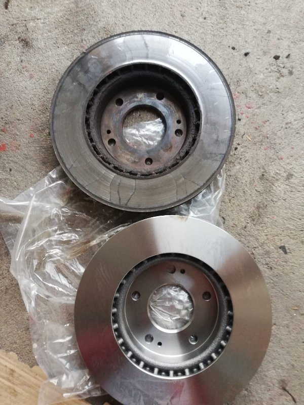

Tak dnes se udělaly přední brzdy a dotáhla ručka. Zadní mají ještě 50% tak jsme je nechali.

Pěkně :shock: vinou nedostatečné údržby už skoro přirezly vodící čepy třmenu, ale vidím, že kamarád ví. Ať ty Boše slouží a nepískají.

Jo je to spolehlivej borec a občas si takhle přivydělává. Lidem jako je on nemám problém zaplatit a navíc jeho ceny jsou super
