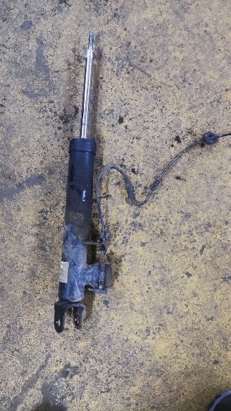

Tak jsem vymontoval zadní Sachs CDC tlumice a dal tam normalni bez el. regulaci. Kontrolka ESC sviti ale da se to prezit. Nejhorsi bylo se dostat ke konektoru, kterej je zasitej mezi podbehem a zadni lavici, protoze nikdo nemel paru jak na to a mechos uz to jednu chvili chtel vzdat
V zivote by me nenapadlo jak moc ty zadni CDC tlumice mohou ovlivnit komfort jizdy. To auto je momentalne uskakany jako koza
i samozrejme diky tomu, ze jezdim na 18", takze urcite je budu chtit dat zpatky.
Jinak, jsem nasel manika, kterej je repasuje za 6.000kc/ks vc DPH a trva to 3 tydny, takze mu je urcite pristi tyden poslu az zjistim co me dojdou za Nemecka za skvosty...
Pokud to nekomu pomuze, tak zadni tlumice, ktery jsem tedko daval jsou Sachs 315 759 za cca 1.000/ks + ulozeni Tedgum TED36741. Ty CDC tlumice jsou mohutnejsi nez ty obyc, takze by se melo objednat novy dorazy a prachovky ale daji se pouzit i ty starý s trochou kreativity... Taky se musi vyresit zaslepky u podbehu, kde vedou kable. Bud prelelepit z obou stran takovou tou stribrnou paskou(docasny reseni) anebo koupit gumovy zaslepky cca 25mm...
