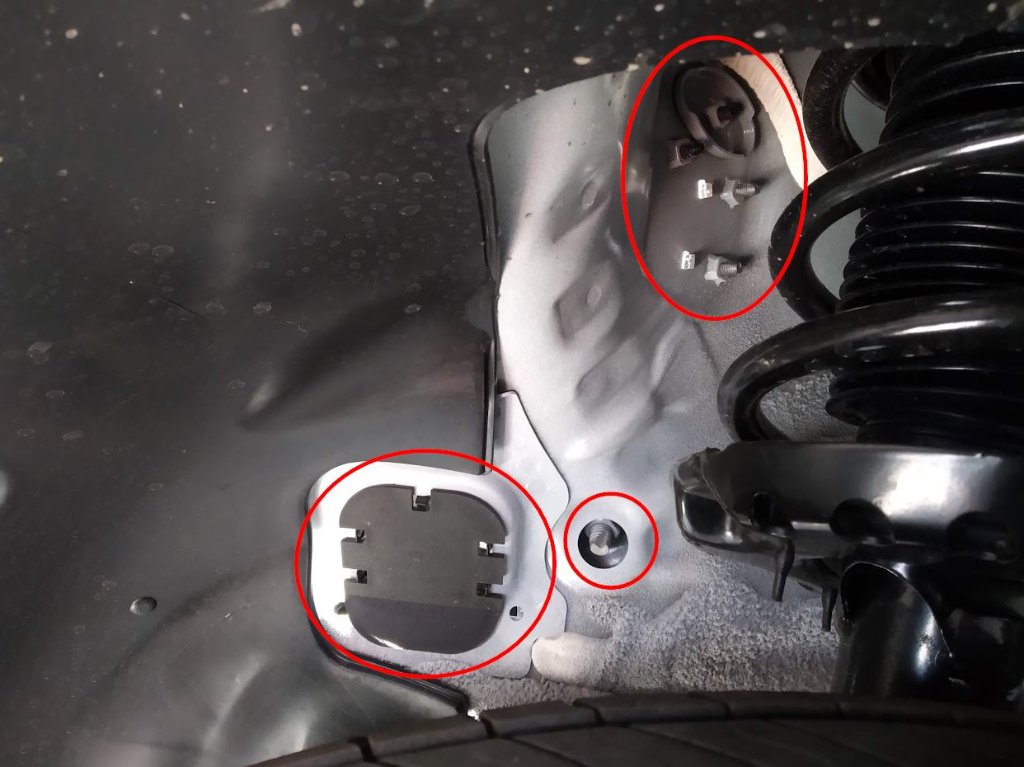

Nehádže vám teraz bordel na prahy a do oblasti pántov dverí po odstranení spomínanej penovej izolácii spoza blatníka ? Taktiež sa chcem opýtať, ako vyzerajú vaše podbehy po nejakej dobe vo vyznačených miestach. Čo som si všimol, tak sa jedna hlavne o uchytenie kostrenia a poistkovej skrine. Neviete za akým účelom je spravený takýto otvor v ľavom podbehu do motorového priestoru (zaslepený plastovou krytkou)? Vedľajší otvor (dutina) v plechu kvôli skrutke je priechodzí? Má odkiaľ vytekať voda ?
- lavy podbeh.jpg (97.6 KiB) Zobrazeno 3898 x
- pravy podbeh.jpg (81.41 KiB) Zobrazeno 3898 x
