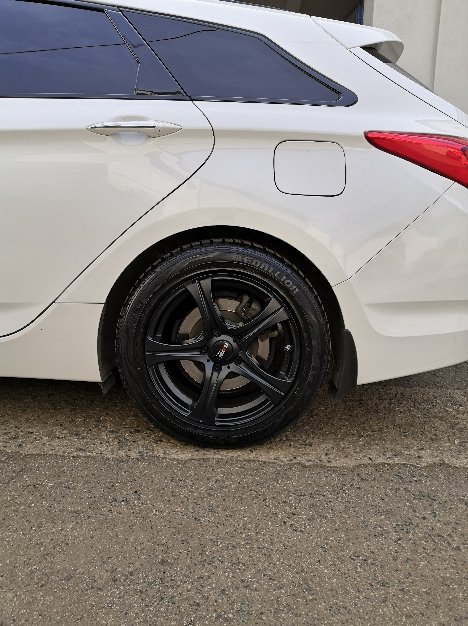

Ahoj Brio,no ty jses dobrej!!! Jsem necekal ze budes tak rychej!
Diky!
Tak koukam ze zase celorocky, clovece, ze bych to taky poresil s tema celorockama?
Fakt neni velky rozdil? Te "gumy" je tam daleko vic, ja citim velky rozdil i mezi 225/45/18 a 215/50/17, kde je rozdil v profilu asi 7mm. Nenafoukali ti to najak moc? Ale jak pises, mozna to bude tema pneumatikama, koukam ze mas 98V, tj jsou urcena na vetsi zatez, myslim ze takove pneu jsou i trosku tvrdsi. Toho vyrobce pneu neznam.
Takze subjektive zrychleni/dynamika se nijak vyrazne nezmenila, ano? Musim rict, ze ta kola kdyz jsou takto ven, vypadaji lip. I ty cerne disky na bilem aute vypadaji moc dobre!

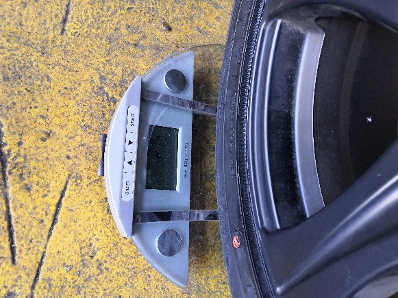

Vaha kol: 18" 8j - 33,5kg. 17" 7,5j - 31,5kg ... nespletl jsi se? podle mne by to melo byt kolem 20 ne 30kg.. asi to bude 18" 8j - 23,5kg. 17" 7,5j a 21,5kg.
Budes je teda zapisovat? Nebo prdis na to?

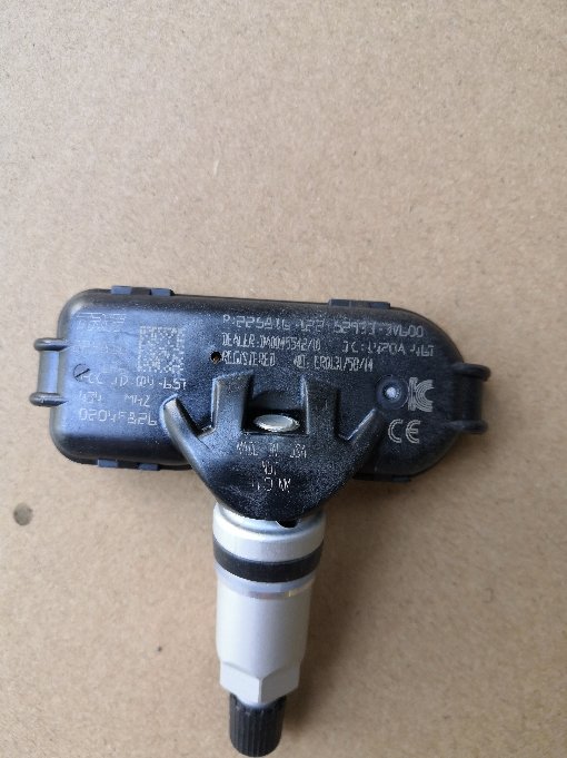

Ty TMPS mas mit 52933-3V600 ? Neni videt na obrazku kody.. Prosim te, mohl by poslat primo link na ty TPMS z Aliexpresu? A sparovali se uplne sami, bez jakeholikv zasahu (nejaka diagnostika, kodovani a pod), ano?
Jses dobre, tos mne teda potesil!

Aha ty kody vkdyz se lepe podivam jsou videt, je to podle mne 52933-3V600.... prosim ale posli link, koupil bych uplne stejne od stejneho vyrobce, ja jsem uz na ali hledal, ale kazdy prodejce mel jenpar prodanych kusu, tak jsem nevedel jestli budou fungovat. Tam (ali) to je nekdy loterie..

Cau, vcera po najeti cca 20km se bohužel rozsvitila kontrolka tpms. Zhasla jen asi 2x a pak zase chyba. Zajimavy, ze sviti takova mala kontrolka a neni to tak otravny jak kdyz system zjistí slabej tlak v kole. Pak tech kontrolek sviti asi 2 + hláška s blikanim nebo tak neco. Mechosovi nesly sparovat ty cidla a to mel nejakej kram říkal, ze za 15k. Nenacetlo to ani puvodni origo, ktere zustali na 18". Myslel jsem si ze RJ od tpms si je nacetla sama ale bohužel
Jeste chceš ten link?
V pondělí někam zajedu at zkusi s jinou mašinou, jestli je nerozchodi.
Jinak skoro zadnej rozdil v jízdních vlastnostech jsem nejak moc nezaznamenal. Auto me prijde, ze sedi a jede stejne. Mel jsem strach, jestli nebude nejak nestabilne plavat ale nic takovyho se nedelo. Samozrejme ten komfort je tam znát hlavne u příčných nerovnosti ale cekal jsem víc. Rikal, ze ty 17ky fouknul na 2,5, coz neni moc ale neviim kolil jsem tam mel pred výměnou. Urcite min a v kombinaci s tvrdší pneumatikou, asi proto ten prvotní dojem... Hluk me prijde stejnej. Jinak, rozhodně ten rozměr doporucuju a nelituju!

18" jsou samozrejme hezci, souhlasim ze 17"tky jsou na to auto male (co do vizualniho hodnoceni), nevyppada to dobre. No co do jizdnich vlastnosti, dynamiky, komfortu (ekonimiky provozu) mi sedi na tu i40 vic ty 17". Jak tu zminuje i jiny "kolega"
Kdyz po podzim prezouvam ze 18tek na 17 tak si rikam, jeee to auto se ale nejak vic naklani, nevypada az tak dobre, ale na druhe strane si pochvaluji mensi hluk, vetsi dynamiku (ja to proste citim) a lepsi komfort. Na druje strane kdyz to prezouvam na jare z 17tek na 18" tak si rikam, wow, ty 18tky sou ale hezke, zatacky si dovolim rezat, auto se nenakladni, na dalnici se tollik nevlni, ale zase je tam vetsi, hluk, citit kazdou nerovnost, a citim zhorsenou dynamiku.
Vzdy to bude nejaky kompromis.
K te dynamice. Ty to Brio mozna necitis, rikas ze jezdis primarne mesto, mozna jezdis primarne sam, ja jezdim primarne dlouhe trasy (dalnice), vetsinou s rodinou , kufr plny, i40 vykonu nazvys nema, mozna to je jenom placebo efekt, ale ja jsem presvedcen ze tim ze tam jsou na aute ty 17tky, tak to mu par koniku prida.
No nic, ja to nejak poresim, mozna mi to jeste chvily potrva, ale neco s tim udelam.

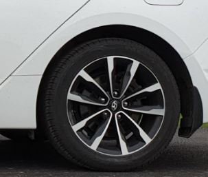

Ty 17ky co mas jako zimní to jsou co za kola? Hod semka foto

Koupil jsem origilani po FL kola, co se prodavaji i dnes, takove:
