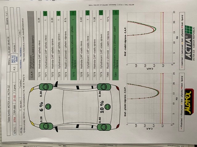

Tak jsem se konecne dostal na tu diagnostiku tlumicu, kluci potrepali, podrncali...a co myslite....aj po 23000Km funguji jak maji, dedacto zadne disproporce v prilnavosti..ani rezozanci...
Poustel jsem jim i to moje video, a podle nich je to nejaky drncivy plast....
Napada mne ci tam nedrci ten subwoofer v plastu, jediny rozdil proti druhe strane...
Jinak na jednu stranu bych mel byt rad ze tlumice cajk, na druhou stranu zase prd vyreseno... asi se prihlasim k chocholouskovi... ](*,)

ak by tlmice nefungovali po 23 tisic km v aute za 3/4 mega asi by to nebola dobra vizitka vyrobcu
rezonancie su problem vzdy a tazko sa urcuju. Asi fakt len chodit a pocuvat. Prajem nech sa to podari vyriesit

U nás v Brně na Vídeňské dělají test tlumičů "zdarma" v ceně v rámci STK :wink:
jinak ten zvuk mi přijde takový málo hutný, spíš na nějaký drnčící plast / hliníkový kryt, než na tyč stabilizátoru nebo tlumiče. Řešil jsem kdysi podobný problém a zaklepání se ozvalo jen při odlehčení a znovuzatížení vozu na horizontu (silenblok výfuku byl vymačkaný a na chvíli dovolil výfuku dotyk s podlahou)
