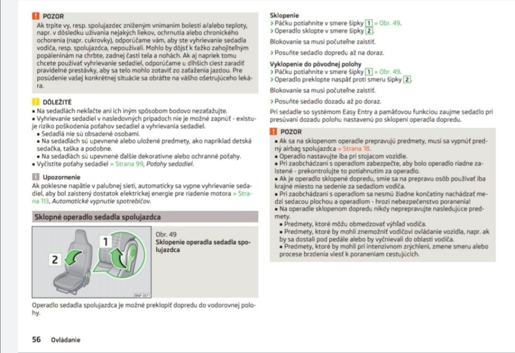

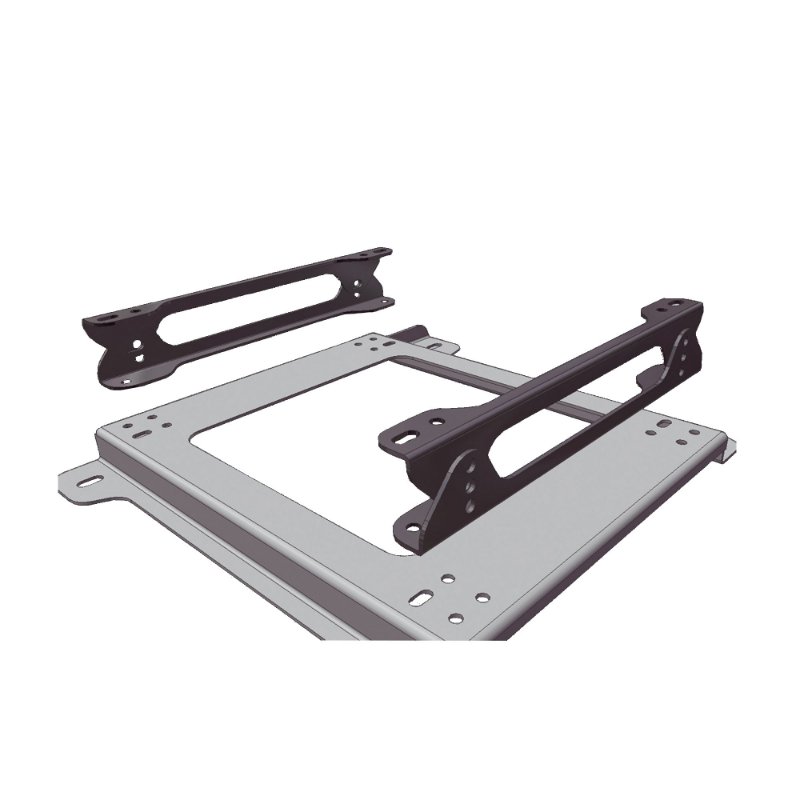

Hm.. S trochou nekompatibilit bych i počítal, protože už naštěstí existují i různé univerzální adaptéry, třeba ten od OMP viz v příloze, ale je jich mnohem víc. O DIY úpravách ani nemluvě..
Zajímavý pro mě bylo, že tyhle supersklopné sedačky spolujezdce Škoda nabízí nejen u Octávie, ale dokonce (ve zmenšené variantě) i v Citigo!
Je ale dost těžký o těchhle speciálně sklopných sedadlech najít nějaké podrobnosti :(

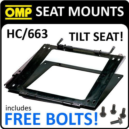

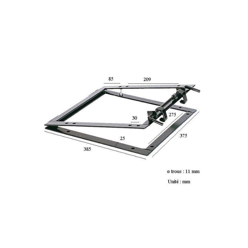

ještě si dovolím drobný dodatek - akceptovatelnou variantou na sklápění předních sedadel pro ty nešťastníky, jako já, kteří sedačky chtějí sklápět ve větším úhlu vpřed a nemají Škodovku se speciálními sedadly, jsou speciální "tilt-forward" adaptéry třeba od OMP (HC/663, HC/872) nebo od Sparco (494), ale dělaj je i jiní výrobci. To, co se mně na těchhle adaptérech líbilo snad nejvíc, bylo, že jsou ve velé většině aplikovatelné i na sedačky třetích stran (třeba i mé oblíbené Cobra :D ).
Jen mě překvapilo, že i takovýhle malý kovový mezičlen pod sedadly zase přidává na váze i 4kg...když k tomu ještě připočtu speciální adaptér pro regulaci výšky, tak váhu navíc raději ani nepočítám... :cry:
