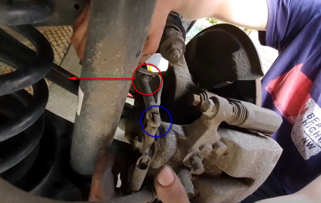

Ahojte, už ste niekto rozoberal zadnú brzdu? Je tam mrcha ručka a mám z toho nastavovania trochu respekt :-)
Tu je video jak to menili a vypadá že není iná možnosť jak demontovat ručku:
https://www.youtube.com/watch?v=ZSoPJHj ... aLeWahl%2a

Ale je možnosť vyvesiť ručnú brzdu.... len na tom videu bol teda riadny "samouk"... zadanie bolo asi všetko čo malo šesťhran uvoľniť... ](*,) .
Pred vyvesením lanka ručnej brzdy zo strmeňa je potrebné uvoľniť bowden v otvore v držiaku na strmeni... drží to tam vyťahovacia zarážka (vyrazíš kladivom cez skrutkovač a potom vytiahneš kombinačkami).

Takže chápem správne že ten bowden vycvaknem do strany (červená) a potom keď už je bowden uvolnený tak len koncovku zvesím z tej konzoly (modrá), je to tak?

Presne tak, bovden uvoľníš.. vlezie ti do diery smerom k strmeňu a už budeš mať možnosť vyvesiť lanko, bude treba trochu ešte potlačiť páku ručnej brzdy na strmeni, ale dá sa to v pohode rukami... ešte pomôže zhodiť tú pomocnú pružinu na páke ručnej brzdy, vracia páku po odbrzdení...
