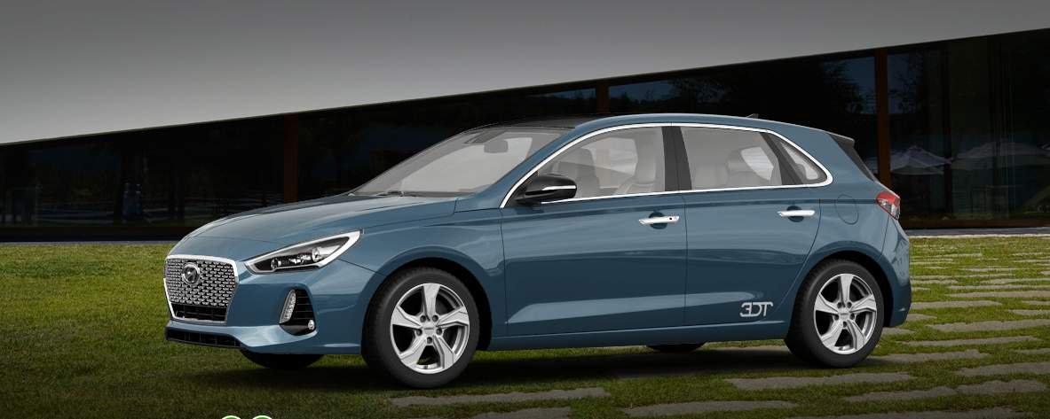

tiež riešim zimnú výbavu
Tak isto som ostal na 16", jednak kvôli dodatočnému tlmeniu a zároveň disk+pneu sú v R16 lacnejšie
Rovnako som rozmýšľal aj nad tými Dezent TZ (grafitové) samozrejme najviac sa mi páčili v kombinácií čierne lakované/leštené ale potom som na zimu od tých leštených upustil
veľmi som zvažoval aj Dezent KS radu, ale nakoniec som zobral KB, k tomu Pneu Continental WinterContact TS 870 205/55 R16 91H
Dezent KB Silver
Dezent KB Silver
