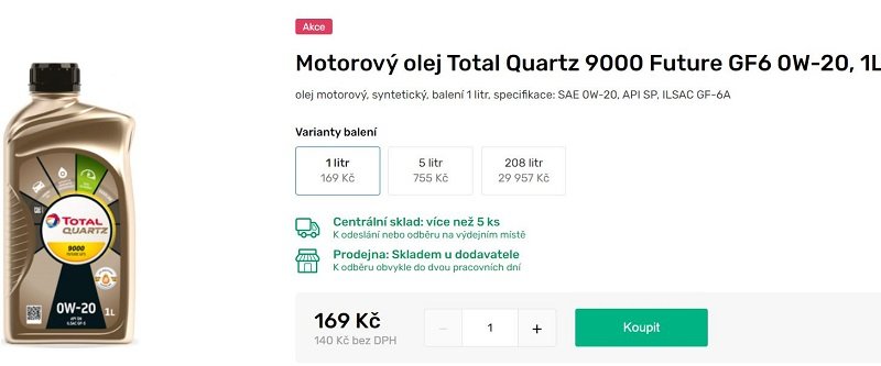

netvrdim ze cislo jedna je top. Este existuje TOTAL QUARTZ 9000 FUTURE GF6 0W-20, ten je lacnejsi a ja osobne mam s olejmi total vyborne skusenosti (380 000km u Accenta a cca 100 000km u Fabie HTP), jeho funkcia oleja ktory dobre maze a chrani motor bola splnena
