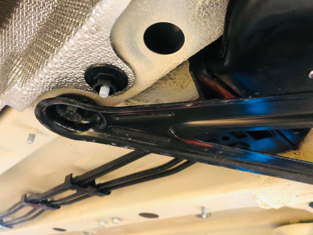

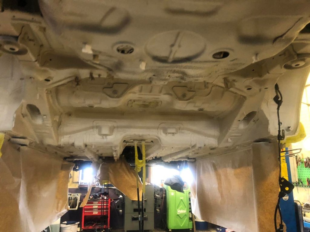

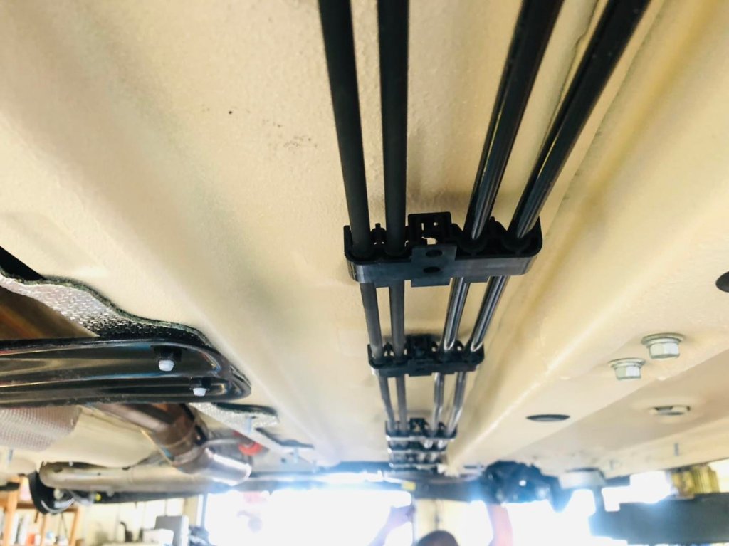

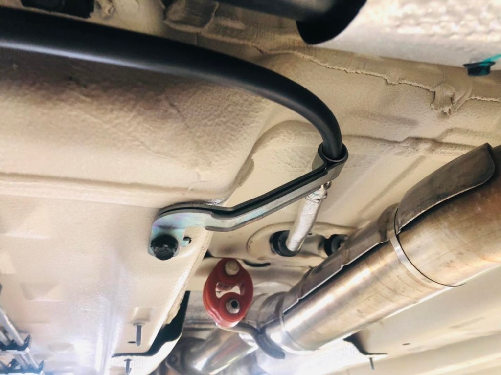

No já už mám konečně po měsíci a půl auto k dispozici ve stavu, jak jsem si to představoval a pozvolna zajíždím.
Pár fotek z ošetření podvozku:
Za nějaký čas se pak objeví i video z realizace.
