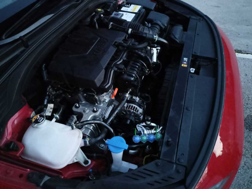

Tak mě dneska při návštěvě u rodičů v rodné vsi navštívila jedna chlupatá příšera. Ještě jsem to před týdnem vystříkal lepivým kuním sprejem - takže jsem si akorát všechno oblepil a kuna mi tam za odměnu nechala chumáč chlupů.
Výsledek - napůl přehryzaný kabel k (asi) váze vzduchu. Naštěstí rozkousala hlavně ten vnější "husí krk" a z jednoho těch tří malých kablíků jen ožrala bužírku. Omotal jsem ho instalatérskou páskou a pak to ještě celý zamotal. Stáhnu to zítra nějakým stahovacím páskem aby se to nerozlepovalo. Myslíte si, že je tohle řešení ok, nebo to mám nějak řešit v servise? Auto funguje bez problémů.
Zítra skočím do drogerky pro nějaký hajzlíkový koule - a plašička (Kemo M100N) už je na cestě. Mrchy jedny chlupatý ](*,)

zaznamenal jsem tady pár lidí, co mají Kemo M100N. Chci se zeptat na stupidní otázku - červený kablík (+) narozdíl od toho černého nemá nakrimpované takové to zakončení (vidličku?) co se strčí pod matku na pólu baterky, ale prostě tam jen kouká kousek drátu z bužírky.
Sháněli jste někde druhé zakončení, nebo jste prostě stejně jako já ten konec kabelu prostě narvali pod matku na (+) pólu a utáhli? Je to bezpečný? Nebo to mám radši předělat?
Druhý dotaz - kam jste tu plašičku přidělali? Kabely jsou z výroby dost krátké, takže nakonec mi nejlepší bylo přidělat to stahovákama na kabelový svazky za levý světlo, natočený směrem k motoru a trošku nahoru. Dost tomu zvuku v rozletu překáží taková ta trubka (asi sání?), ale na žádný rozumnější místo ty dráty prostě nestačí...
