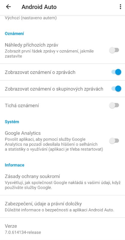

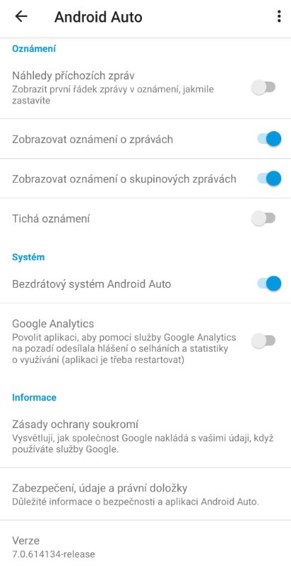

Udělal jsem přesně to stejné a taky mi to funguje. Ale pozor, mám dva telefony, jeden Huawei Mate 20 s Androidem 10 a na něm to nefunguje. Pak mám Xaomi Redmi Note 9 s Androidem 11 a na něm to funguje bez problému.
Když jsem koukal na tu aplikaci Android Auto, tak i když mám v obou dvou stejnou verzi, tak v Xaomi mám položku Bezdrátový systém Android Auto v Huawei táto položka není. Oba dva mají Wifi stejné, oba dva mají Bluethoot 5.0 a jediný rozdil je ve verzi Androidu a taky v procesoru...
