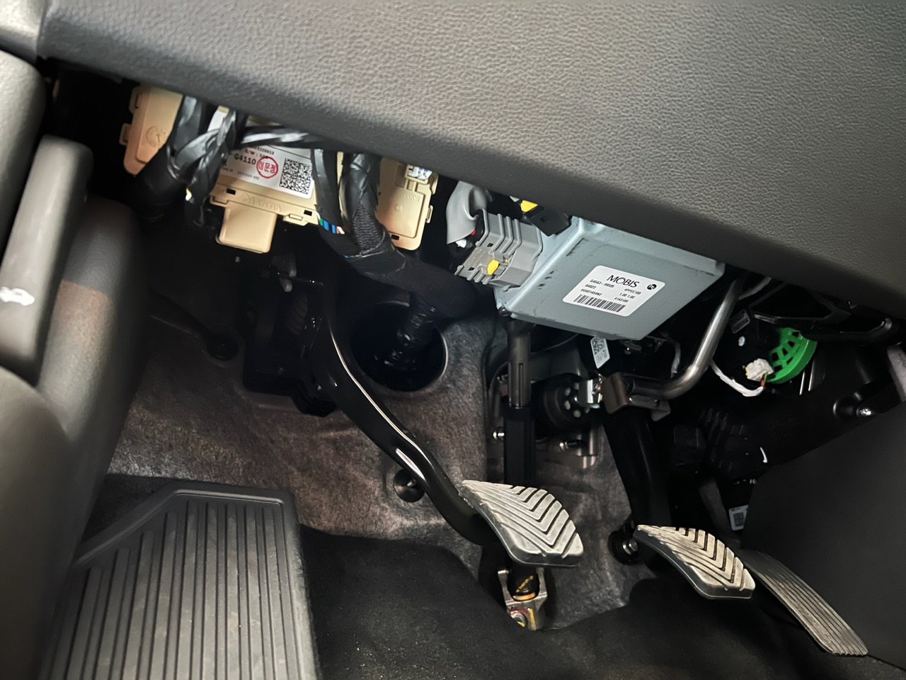

Jen mám teď v souvislosti s tím další dotaz. Zespoda palubovky u řidiče nemá být nějaký krycí plast? U všech aut co jsem měl (jiné značky) tam vždy byl. Dnes jsem se naklonil pod palubovku, abych se podíval, kde co měli rozdělané a všiml jsem si, že tam není žádné krytí. Jsou tam normálně vidět kabely, nějaká řídící jednotka, atd. tak jen jestli tam nic není z výroby :shock: nebo mi to tam dnes třeba zapomněli vrátit po tom odstrojování koberce...

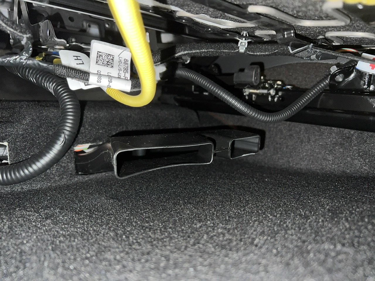

Psal jsi mi SZ, ale odpovím tady pro informaci všem. Samozřejmě, že zakrytováno je vše pod volantem a vidět jsou jen pedály, takže servis zapomněl vrátit kryt. A za další jsi chtěl vědět o výduchu pod zadním sedadlem. Nejprve se dává přední výduch, pak koberec a pak ten zadní,kde drží na jedné matce k podlaze.

Tak jsem volal do servisu, že mi tam zapomněli vrátit kryt a prý tam žádný být nemá... Že plasty končí u páčky na otevírání kapoty a nad pedálama už žádný kryt být nemá. Že jediný kryt je na zásuvce diagnostiky. Tak nevím :?
Šel jsem to vyfotit a bavím se o tomto místě...
Místo bez krytu pod palubovkou
Zároveň jsem vyfotil i ten výdech pod sedadlem a nepřijde mi, že by tam byl někde šroub. Spíš je to jen zacvaknuté do plechu a chodí to nahoru a dolů. Nicméně to už řešit nebudu :-D
Výdech pod sedadlem
Výdech pod sedadlem

Re: Praskání pod nohama
Napsal: 23 kvě 2023, 18:00
od Vysous
Buď v klidu, máš to v pořádku. Mám to stejně, jestli nevěříš, pošlu fotku :)

od TheFirstman
Ano, je to tak úplně normální.

A to se kluci bvíte o tom "chybějícím" krytu nad nohama v palubce nebo o tom výdechu pod sedadlem? :-D
Napsal: 23 kvě 2023, 18:07
od TheFirstman
Já o krytu nad nohama :-)

od Maras
Jojo, takhle je to zakrytováno v pořádku. Sprite. Nevím co bys tam ještě chtěl víc.

Takže ho tam taky nemáš, jo? A ta krytka diagnostiky je kde? Je vidět někde na té mé fotce? :-)
Maras píše: 23 kvě 2023, 18:16 Jojo, takhle je to zakrytováno v pořádku. Sprite. Nevím co bys tam ještě chtěl víc.
No v každém autě co jsem kdy měl byl ještě plastový nebo u starších aut "papundeklový" kryt. Byly v něm jen výřezy na pedály, ale jinak byla veškerá kabeláž zakrytována :) Holt pořád se u Hyundai učím :-D

od Vysous
Ona ta fotka dost zkresluje, je to vyfocený strašně že spoda. Mně to přijde úplně v pohodě.

od TheFirstman
Takhle je to prostě v pořádku. Krytka, co myslí v servisu na fotce podle mě vidět není.

od Sprite
Tak v tom případě v pořádku a víc neřeším :-) Opravdu mě to jen zarazilo, protože jsem se s takto odkrytou kabeléží zespodu ještě nesetkal :-)

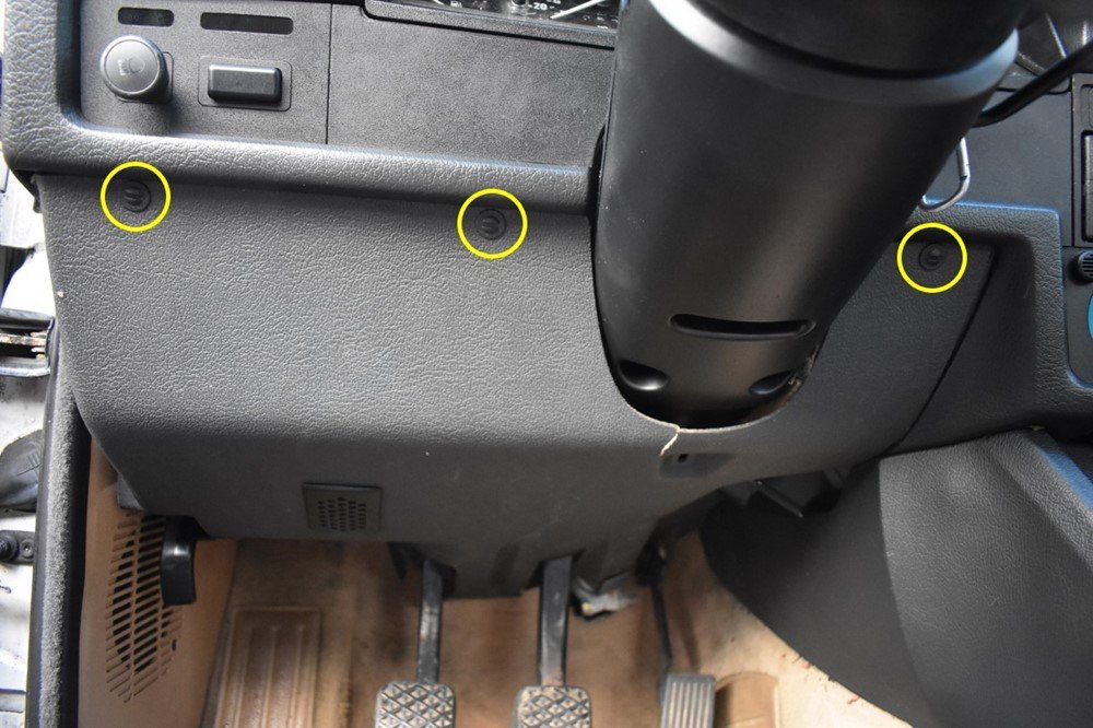

Tady se mi podařilo jen v rychlosti najít obrázky, o čem jsem mluvil např. u jiných aut co tam mají :-)
kolem pedalů2.jpg (228.02 KiB) Zobrazeno 1730 x
Lepší obrázky se mi teď pro ilustraci najít nepodařilo. Každopádně jak píšu, pokud je to takto standard, pak není co řešit a je to vyřešeno :-D
