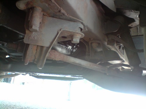

hosi potreboval bych vedet jak se presne jmenuje tato tycka a kde ji sehna pac nejaka k..kt to misto vymeny zavaril!!
Tycka 1.JPG zmensena.jpg (44.08 KiB) Zobrazeno 4031 x
