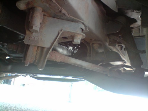

od petridas
hosi potreboval bych vedet jak se presne jmenuje tato tycka a kde ji sehna pac nejaka k..kt to misto vymeny zavaril!!
