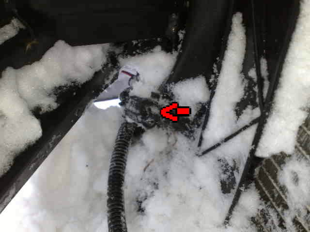

Tak jsem popídil... čidlo na teplotu je na chladičové stěně. Když jsi čelem k autuje vlevo dole. Viz (šipka)69pavel píše:ano ,nase modely uz nemaji venkovni teplotu, teda aspon to cidlo a na ridici jednotce to bylo asi vymazane, tim jak jsem to mel asi odpojene tak se vse resetovalo a vyskocilo mi to.
nam ukazuje jen prumer, dojezd, a denni km .
v servisu cosi mleli ze by to stalo neco kolem 3.500-5.000 ,ze se musi neco provest ridici jednotkou nebo co a namontovat celou sadu mereni. coz se mi zda neprimerene za tu cenu kdyz v ridici jednotce uz to je. dle me staci napojit cidlo snimani teploty a musi to fachat, otazka ale kde se napojuje a jake to cidlo musi byt.
dle kat . jsem akorat nasel nejake cidlo umistene vlevo dole na chladici(ve smeru jizdy) ale to bude spis souviset s klimatizaci.

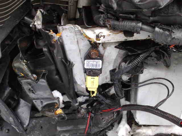

čidlo vpravo dole na nosníku z boku (opět pohled na auto zepředu) je čidlo airbagu. Kterej mimochodem nebouchnul, i když bylo auto moc hezký...
Pokud budeš chtít, možná se k tomu čidlu dostanu. Pokud ho tedy nemáš, když jsi psal že jsi něco našel. Pokud ne, chce to zjistit jestli ti k tomu místu vedou kabely. Protože dost aut mají připravený, jen nedodělaný... nějak postrádám smysl tech úspor

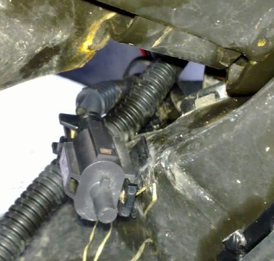

tak jsem koukal na levou stranu a mam do tech mist privedeny kabel a ukoncej zaslepkou, ted otazka jestli to je skutecne teplomer. pokud jo staci mi cidlo s konektorem mam to protahnute jakoby na predni stenu karoserie a je to privazane mezi stenu a serizovaci sroub mlhovky,abych se nato dostal tak musi jit predni naraznik dolu.
skus prosimte to vyfotit jakoby ze shora aby bylo videt jak je chladic a to cidlo,na obrazku je pryc naraznik,a t je videt jak je to cidlo uchycene, eventuelne to trochu vic ocistit od toho snehu.
jinak to cidlo beru napis mi osobku

Tady je trochu kvalitnější fotka, kdyby to ještě někdo řešil...
Tak si ho bere Pavel. Ale vedu te v patrnosti a jak se k něčemu zase dostanu, budu na tebe myslet!
