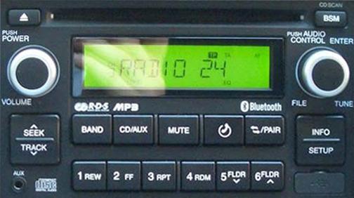

Caute,
prestalo mi fungovat Bluetooth v original radiu. Skusal som opatovne zparovanie radia a telefonu. Ked dam parovat zariadenie, tak vypise START PARING a nic sa nedeje. Podla manualu by sa malo oznamenie zmenit na PARING a vyhladat zariadenie. U mna zostane informacia START PARING svietit aj hodinu.
Kedze sa obavam navstevy servisu a odbornikov co v nom pracuju, neviete ako resetnut autoradio do vyrobneho nastavenia ?
Dakujem,
Matrix44

Bud by na autoradiu mel byt tvrdy restart - minitlacitko, ktery spustis pouze pomoci propisky, paratka atp.
Nebo v menu najdes polozku Obnovit tovarni nastaveni. SPis radsi napis, o jaky model se jedna, takhle je to jen spekulace.

Matrix44 píše:Caute,
takze to radio na obrazku ma oznacenie Hyundai Autonet HN445 a potom 7-8 pismen, ale to sa mi uz nepodarilo zistit, ktroy model je presne aj s Bluetoth HF, kedze navod je pre 8 modelov.
Majte sa,
Matrix44
jedna sa o tento model.
Maj sa,
Matrix44

To Matrix 44
Měl jsem ten samý problém a řešil jsem to jako záruční opravu. Přijímací technik rozhodl,že rádio vymění. Když to na hale demontovali,tak si všimli nějakého málo zasunutého konektoru. Dali to zpátky a od té doby to funguje jak má.
Přeji hodně úspěchu.
Mary

Vcera som bol v servise a radio ide na vymenu. Dufam ze nic nedolamu pri demontazi radia.
