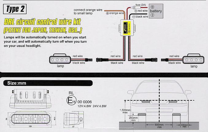

Gandalf píše:Možná už to někde dřív zaznělo - tohleto jsou ty údajně jediné homologované s LED od Helly, co jsem je teď někde viděl v akci za cca. 2500 Kč? A jaké je tam zapojení do palubní sítě, zvládne to běžný kutil nebo je třeba autoelektrikáře?
Tak nejsou od Helly ale od Mycarr typ 2, cena je 1900 za pár, mají na sobě skutečnou homologaci RL, zapojení je naprosto jednoduchý, stálý plus z baterky, stálý mínus a ještě plus z parkovaček... To je vše.
