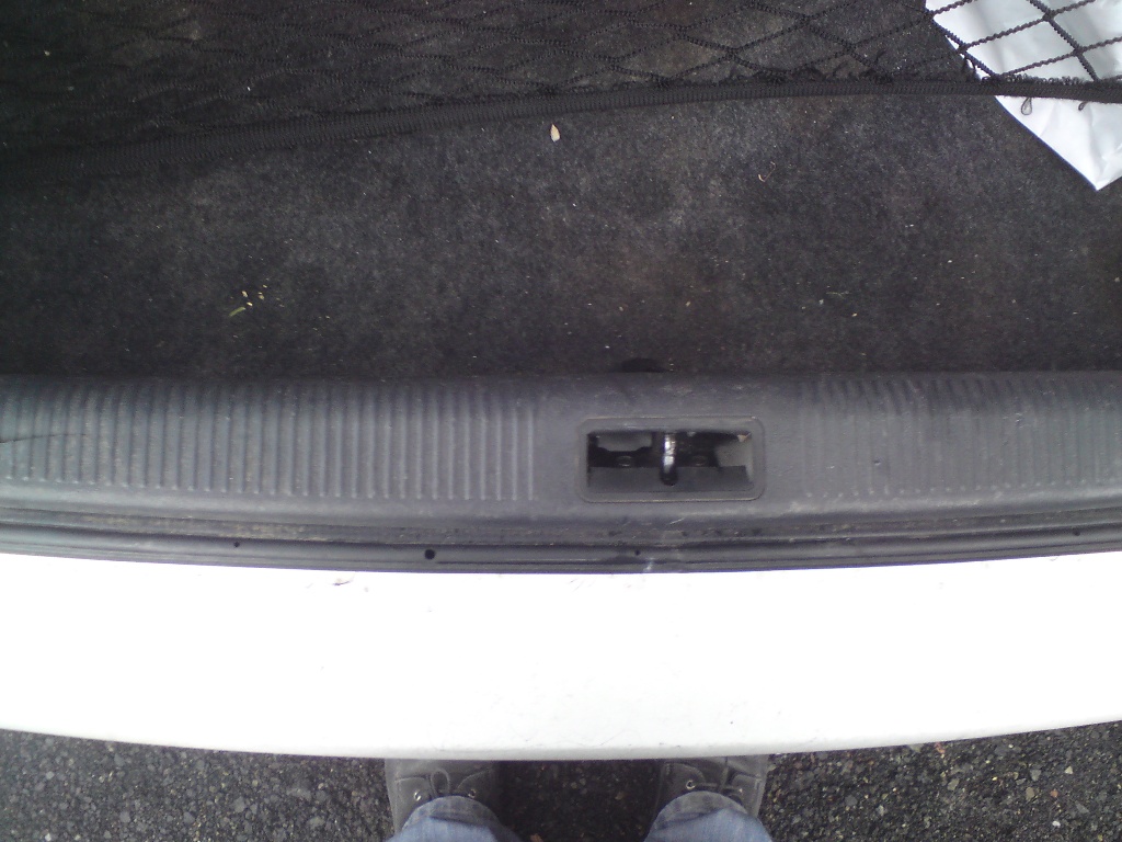

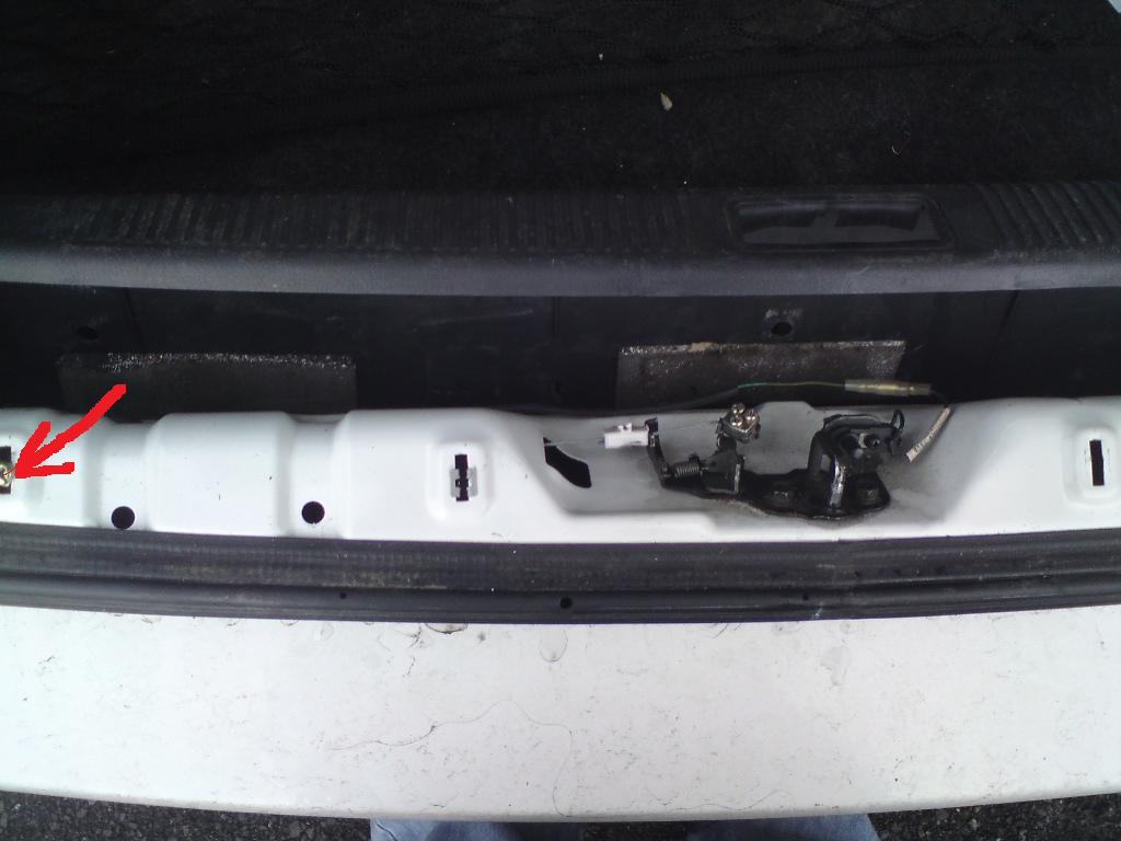

Zdarvím, Myšáku psal si, že máš odskok pod plastem v kufru. Ja jsem ten plast dnes demontoval a místo pod ním určitě nemám na takovou velkou věc-a to mi v obchodě říkal, že menší už snad ani nejsou. Můžeš mi popsat jak si tam ten motorek umístil?
Accent 1.4 Active, gold beige, r.v. 2006 5,3 l /100km

no já ti to můžu zítra klidně vyblejsknout, ale já mám starší model než ty, takže to tam bude asi jináč řešený :roll:

To by bylo fajn. Já na oplátku vyfotím to moje. Asi tam máš víc místa jinak to nevidím.

Tak jak jsem slíbil, vyblejsknul jsem to. Nevím jestli Ti to nějak pomůže, není to přímo pod plastem, ale pod tím plechem.
odskok 3.JPG (228.75 KiB) Zobrazeno 4737 x
odskok 2.JPG (81.43 KiB) Zobrazeno 4737 x
odskok .JPG (253.77 KiB) Zobrazeno 4737 x
