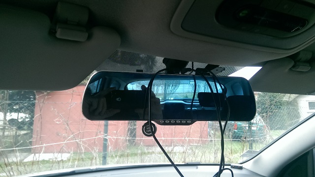

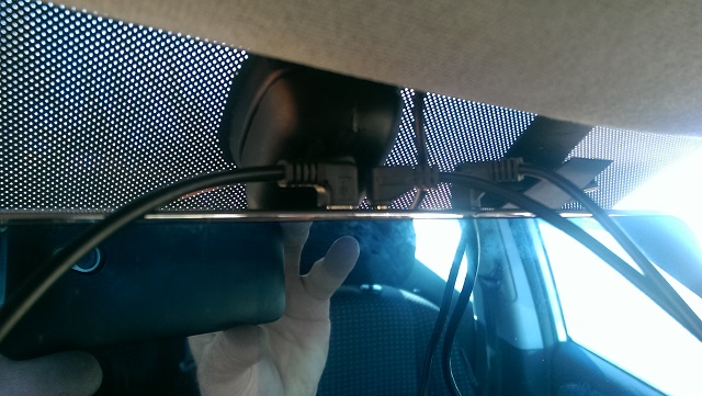

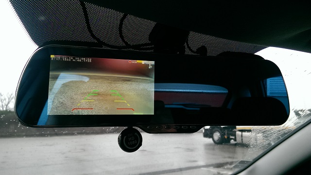

prikladám ďalšie foto (na žiadosť)
Upozorňujem, že pred zakúpením je dobré vyrobiť podla rozmerov z kartonu kus, vyznačiť miesta konektorov a priložiť na zrkadlo.
Môj kus funguje uspokojivo, musel som ale odstaviť "google servis, neustale prestala pracovať a vyradila zrkadlo z činnosti, takže som stiahol navigačku a vypol to.
Najprv som sa desil tej šírky= 320mm, teraz si to neviem vynachváliť, ak sklopím clony tak je minimum miesta, kadial ma oslepuje raňajšie ostré slnko.
Paráda pri jazde v noci. Ani blbec so zdvihnutými reflektormi na neoslepuje, má to nejakú vrstvu.
čo je trochu problém a štve ma, že by to malo mať nastavenie sleep mode, kedy všetko funguje, ale obraz sa nepremieta do zrkadla, a ja ho tam nemám. Po každom štarte to vypínam manualne.
