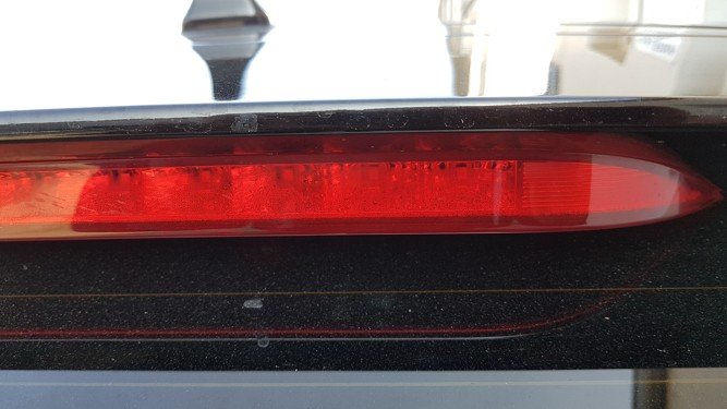

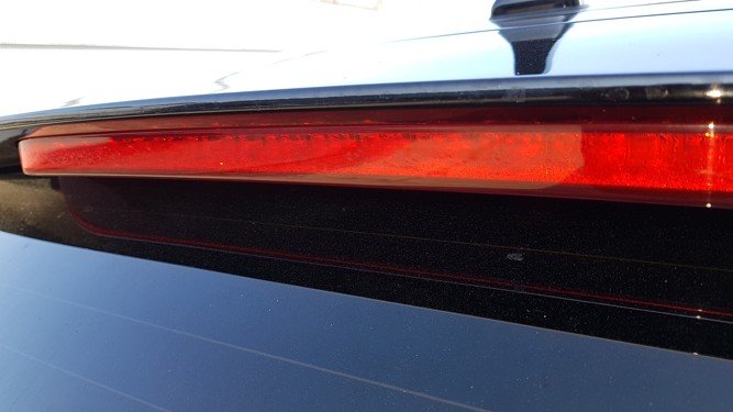

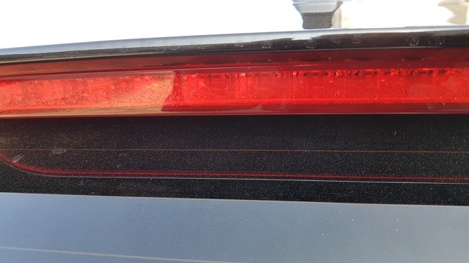

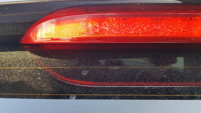

Je toho teď na řešení povícero, MMS na výměnu-čekám na vyjádření reklamačního odd., stále kvoká, stále kvoká, když se ochladí a půl roku do konce záruky-je načase :^o Třetí brzdové světlo... #-o Nějak se to kupí :?
Ale zatím drobnosti. :-k
Čeká mě výměna oleje v DCT atd. atd.
Ještě foto 3- brzd. světla...

V třetím brzdovém světle jsem měl taky rybník, to bylo vyměněno na záruku tuším hned v prvním roce provozu.
