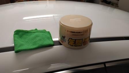

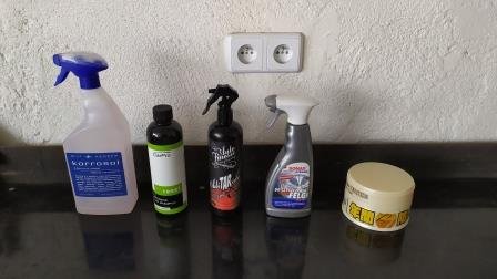

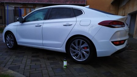

Protože se dnes počasí u nás umoudřilo a bylo odpoledne kolem 9°C, rozhodl jsem se pro použití dříve zakoupeného vosku Soft99 Fusso
Předtím je ale zapotřebí dokonale auto umít - před časem jsem se nachytřil od Kamilka a tak jsem se do toho pustil :lol:
Postup:
1. umytí wapkou (aktivní pěna a po 5 min. oplach)
2. umytí kol (Sonax Extreme čistič disků)
3. dekontaminace poletavé rzi (Korrosol) včetně kol - po cca 3 minutách začala stékat nafialovělá špína
4. oplach wapkou
5. dekontaminace od asfaltu apod. (TAR od Auto Finesse) - nanesl jsem ho po obvodu na spodku auta, kde byly tečky od asfaltu a po cca 3 minutách hadrem otřel
6. oplach hadicí
7. ruční umytí (teplá voda + Carpro Reset). Ideální je dvoukýblová metoda tzn. jeden kyblík s teplou vodou a šamponem a druhá se studenou vodou na opláchnutí mycí rukavice.
8. vysušení (mám 3ks 40x40cm savé utěrky)
9. aplikace vosku (Soft99 Fusso) - doporučuje se nanést tenkou vrstvu vosku, nechat cca 15 minut a následně mikrovláknem rozleštit. Sice je k tomu vosku aplikační houbička, ale je celkem tvrdá a údajně by mohla poškrábat lak, takže jsem na ní dal mikrovláknovou utěrku a tím jsem vosk nanášel
10. leštění (mikrovláknová utěrka)
Protože jsem zkončil až teď se sušením a jen jsem vyzkoušel navoskovat střechu, tak budu pokračovat zítra a hodím foto na světle, jak to dopadlo. S voskem se dělá velice dobře a pěkně se leští (ručně)... Kamilku - ještě to můžeš před zimou stihnout :D

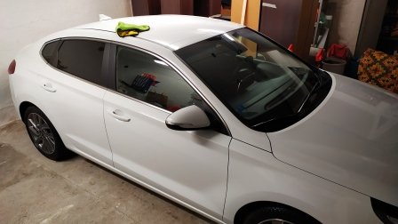

Zatím jsem jen z části hotov, je na tom třeba máknout odpoledne po práci (ještě že je manželka nemocná, vzal jsem její auto 😀)
Měl jsem strach z toho tvrdého vosku, ale je s tím pohodová práce, škoda že na té bílé barvě to asi nebude mít moc velký efekt. Na kola dám vosk od Sonaxu, co mi zbyl (jen z vnějšku, aby se tolik nechytal prach.

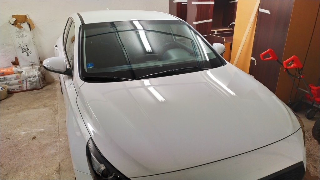

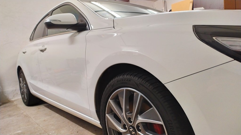

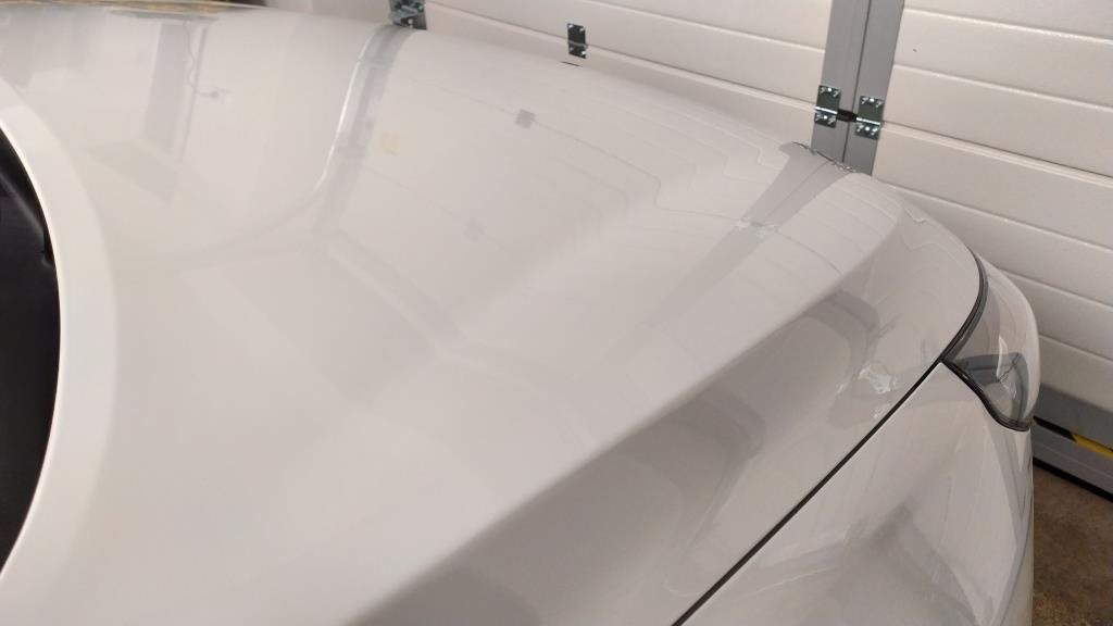

OK, nechám to takhle :) ... navoskoval jsem i vnitřní rám dveří, aby to bylo komplet když se tam dostává taky voda...
Bohužel zase padla tma a tak jen rychlé foto z garáže :D/

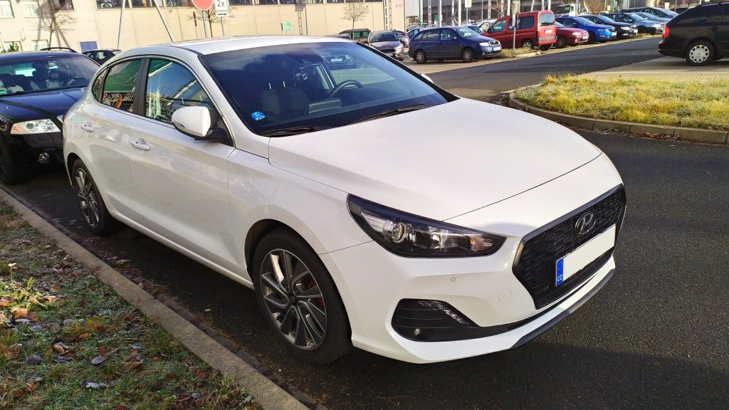

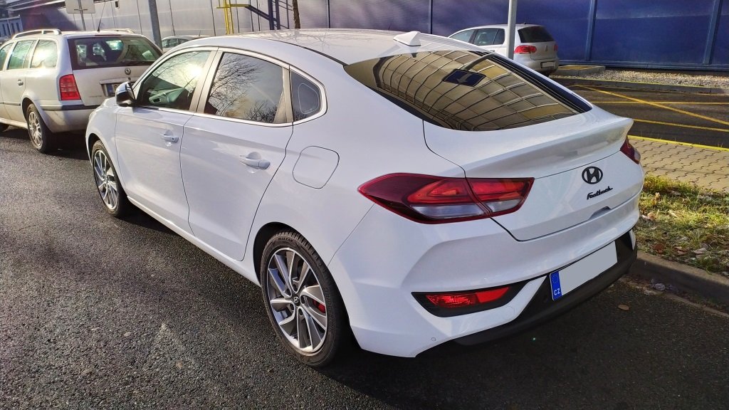

Už jsem ani nečekal, že to před zimou stihnu, pořád jsem to odkládal a nechtělo se mi do toho jít, ale jsem rád za tu námahu.
Slíbené foto za dne, sice už po ujetí 35km a lekhé dopolední námrazem ale je fakt, že teď na parkovišti auto září :D/
