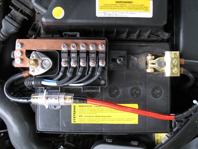

S napajanim som si celkom uzil, bolo nutne prerobit celu zbernicu, pouzita meď 20x5. Myslel som ze bude maksia, odteraz mam celkom respekt...

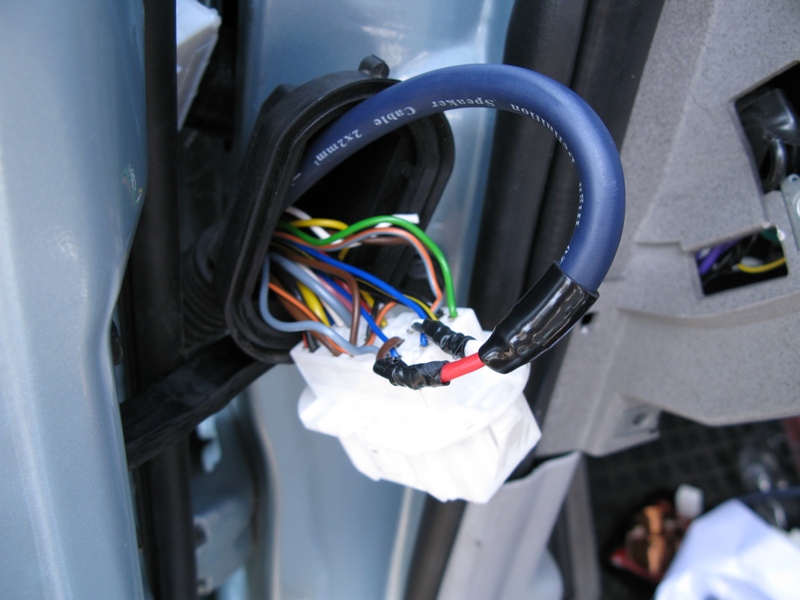

Dalsia chutovka, prechodky do dveri. Povodne som chcel pretiahnut kable vcelku, prevrtat volne miesto v konektore a pretiahnut. Vo vodicovych dverach bol konektor celkom narvany, tak mi zostalo vyuzit povodne piny a naletovat kable...

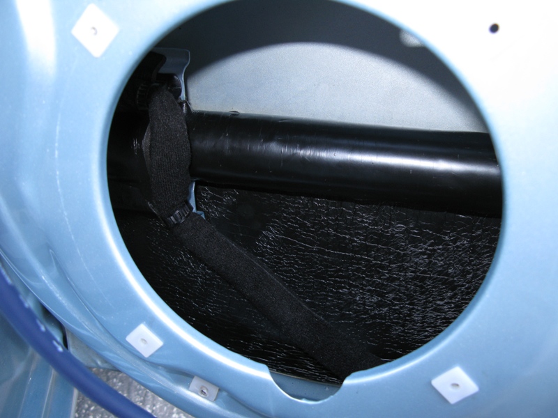

Tlemenie, celkom hracka, az na dopalene prsty... poriadne odmastnit plech, odrezat vhodny tvar, nalepit, nahriat, popritlacat

pacia sa mi velmi tie svorky na bateriu. ale nepaci sa mi a to je uplna skoda prace - to napojenie repro kabla 2x2 mm2 na povodne tenke kabliky. podla mna ten kabel 2x2 mm2 nema pripojenim na povodne kable ziadny vyznam.

tie svorky na autobaterii to je odvaha prerobit , co na to povedia sudruhovia ked budu nahodov nieco posudzovat v ramci zaruky :)

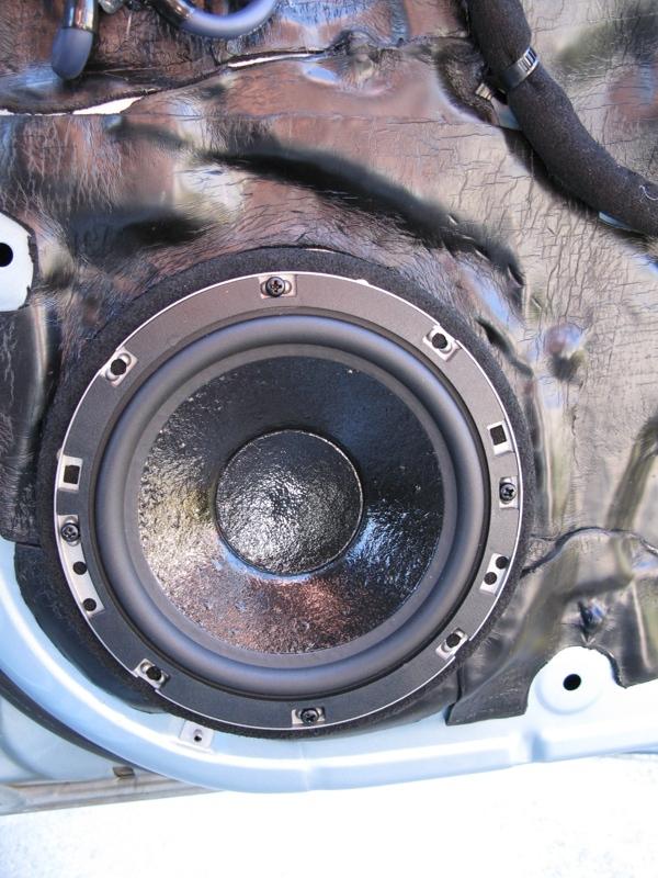

Uzavretie ozvucnice
uzavreta ozvucnica.JPG (86.66 KiB) Zobrazeno 1990 x
Namontovany reprak, pouzity kruzok MDF 20mm vysoky

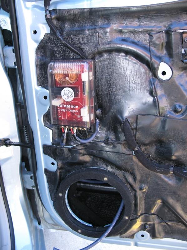

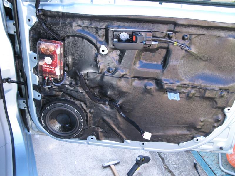

Umiestnenie vyhybky, nakoniec som musel dat dole kryt, lebo sa nezmestila pod tapacirung
Uchytenie vyskovych repro nemam nafotene tak ako vela inych veci. Po dlhom laborovani s natocenim a sposobom uchytenia som ich proste vlepil tavnou pistolou...

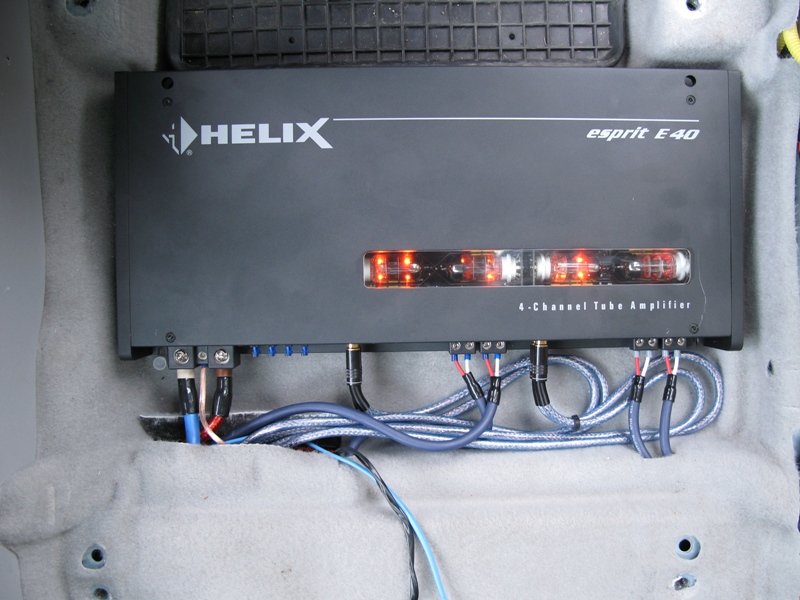

Zapojeny a rozsvieteny zosik...

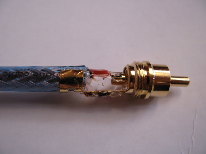

a este zapojeny RCA, vlastna vyroba

DanyII - ak sa nemylim ten zosik mas pod vodicovym sedadlom vsak? budes mat aj vykurovanie :-) pekne pekne... ten Cu praporec (med 20x5) to su vlastne dva kusy medi a su zosrovbovane?, alebo je to jeden kus?

miv, ta med je na dva kusy, mal som to + - pripravene, svorku s tym Lkom (vyrobene s pasoviny 50x5) a pasovinu 20x5 a vsetko ostatne som dopasovaval na kolene...
Co ma prekvapilo, bolo pripojenie minus polu na kasnu. Bolo tam kablove oko prilozene na nalakovanej karoserii pritiahnute ciernym srobom.
Zosilovac trochu kuri, ale ze by to malo mat vplyv na klimu v aute, to asi nie... Umiestnenie pod sedackou som rozhodol koli tomu, ze som nechcel zapratavat kufor a kable maju byt co najkratsie...
Tie prechodky vo dverach, tak to bol najvacsi oriesok. Planoval som konektory prevrtat a tahat kable vkuse. Na strane spolujazdca by to slo, ale na vodicovej strane bol konektor skoro plny :( . Ta vymena bude mat svoj zmysel aj tak. Ide o to ze pouzity repro kabel ma tensie jednotlive vlakna, je kruteny, ma lepsie tienenie. Povodny bol asi 1,5 mm2 a ked som nechcel vrtat do kasne a do dveri, tak mi nezostavalo nic ine, len to vyuzit. Pouzil som cin s primesou striebra a nakoniec, kable musis tahat k zosilovacu cize sa nedaju vyuzit povodne...

danyII - nespochybnujem ten repro kablik. to jesne ze nie. ale ak som dobre pochopil tak tam kusok povodneho kabla ze je mensi prierez a to som myslel ze degraduje kvalitku toho 2x2mm2... ale mas to pekne. veru. ani sa nexcem pytat co to kostovalo ale ak to nie je tajne kludne napis cifru. inak sa mi zda ze mas tu na fore asi sam audio prerobene do takeho rozsahu... ak sa mylim pardon... a to s tym hriatim zosiku som myslel zartovne. :wink:

rokolo, tu vyhybku urcite premiestni na vnutornu stranu dveri pod tapec, je tam hafo miesta a taku kravu jak mam ja urcite nemas :D . Vlhko im asi nebude robit najlepsie... Vnutrom dveri bude pri dazdi, umyvani pretekat voda, preto treba pri tlmeni zachovat funkcnost odtokovych dier.
miv, bol to taky kompromis, fakt sa mi nechcelo vrtat do auta ani nejak nevzhladne pchat kabel pod tapec. Toto bolo pre mna najschodnejsie riesenie a myslim ze v praxi to taky tragicky rozdiel medi v kusekablom nebude.

Dany II: výhybku mám stejně velkou jako ty. Zkoušel jsem jí také někam umístit pod tapecírung, ale nikam se nevešla, ledaže bych z ní také sundal vrchní kryt. Ale to se mi nějak nezdálo a proto jsem jí umístil do dveří. Samozřejmě jsem jí opatřil obal proti vlhkosti a umístil tak, aby nebránila odtoku vody, tak to snad bude dobrý. Jedinou vadu na kráse to má v tom, že výhybka má možnost nastavení útlumu středních a vysokých kmitočtů v rozmezí 4dB. Po malém testování jsem se rozhodl pro útlum -2dB, ovšem teď bych šel raději do těch -4dB, ale rozebírat to znova se mi zatím nechce :roll: :D
