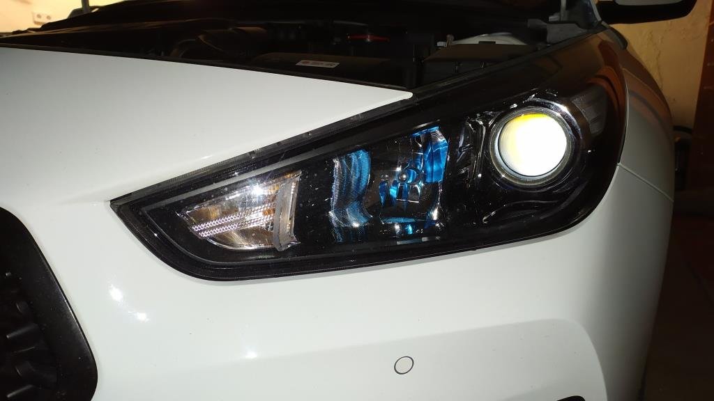

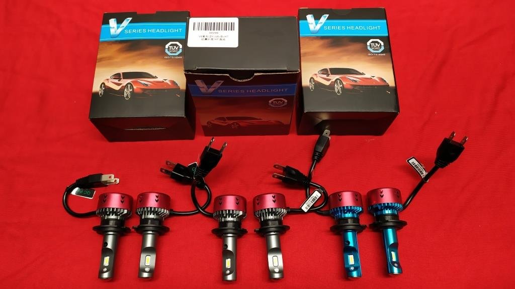

Tak mi včera dorazila zásilka :D/
Jedná se o LED žárovky V6 s paticí H7, konkrétně tyto:
Šedé: https://www.aliexpress.com/item/3295256 ... 4c4dCe2vl0
Modré: https://www.aliexpress.com/item/3294659 ... 4c4dCe2vl0

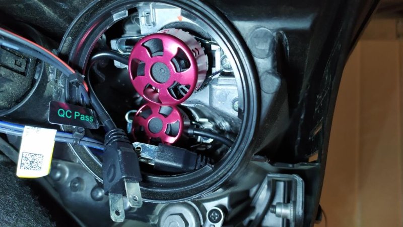

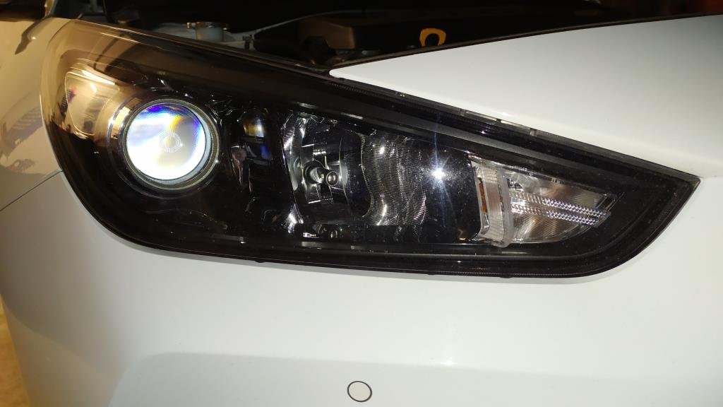

Předem chci říct, že jsem vzal modré a šedé kvůli porovnání v parabole dálkových světel, která nemají čočku, abych zjistil, které budou méně nápadné a jak foto ukazuje, tak ty modré jsou hodně vidět, takže stačí vzít všechny v šedivé variantě (já dal ty modré do čočky potkávacích světel).

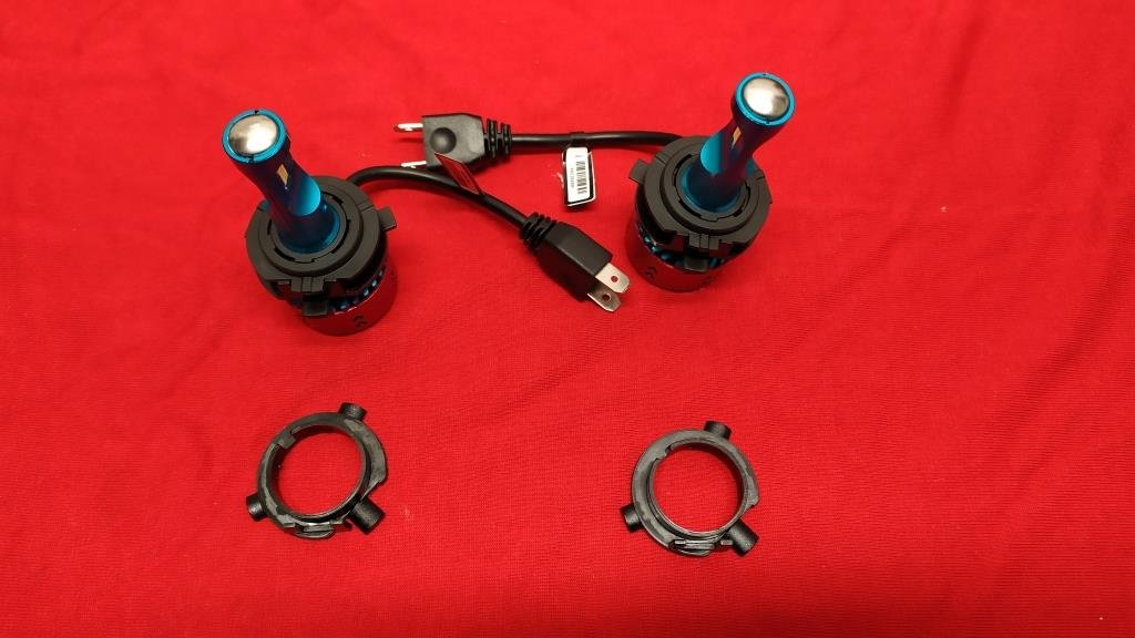

Další věcí je to, že do potkávacích světel je ještě nutné dokoupit kroužek (alespoň u i30 to tak musí být kvůli jiné aretaci oproti corner a dálkovým světlům, kde se nemusí dokupovat nic dalšího).
Koupil jsem tento typ s vedením v ose: https://www.aliexpress.com/item/3297795 ... 4c4dCe2vl0

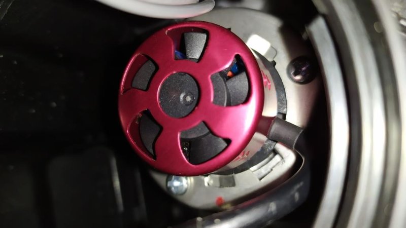

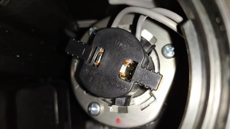

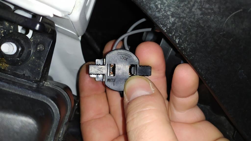

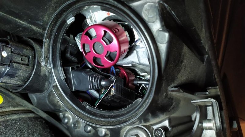

Tady jen pár fotek z výměny - dálková a corner světla.

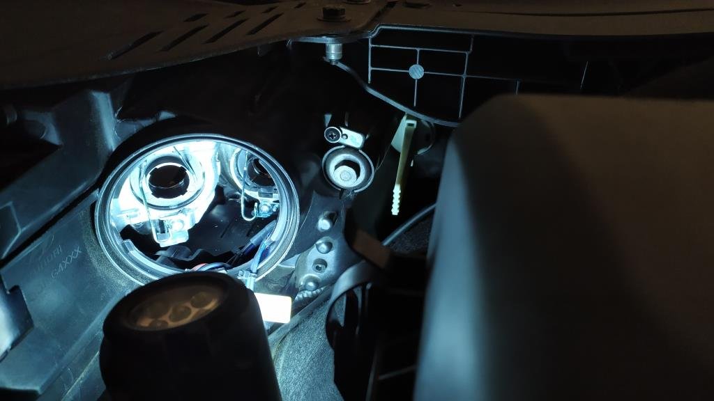

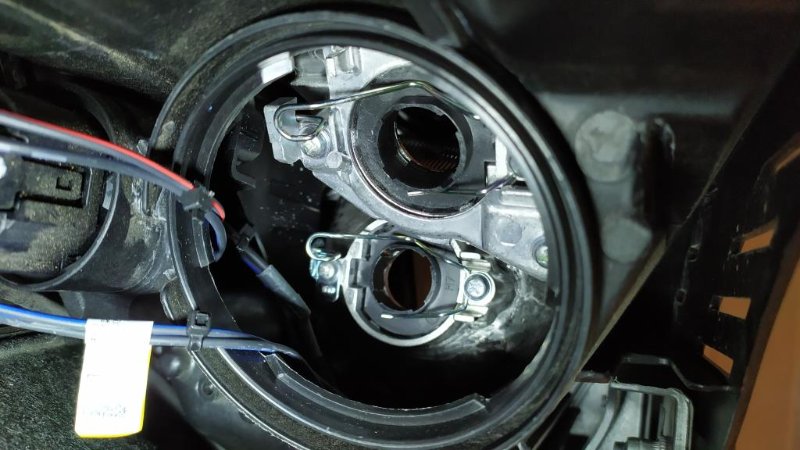

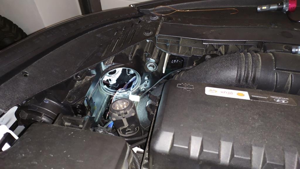

A tady je světlo potkávací. Zde mi spadla LED žárovka do prostoru pod motorem, takže jsem musel uvolnit kryt pod motorem a žárovku vyndat #-o

Tak video při nahrávání na YouTube se dost ořeže, kvalita je horší, ale jinak to nesvítí nějak extra víc (proto taky neoslňují protijedoucí řidiče) jde o to, že je to mnohem kontrastnější a tedy ve tmě vidím víc detailů, lépe se vykreslují čáry a případně se dříve zobrazí překážky na silnici, zároveň nemám tak vykoukané oči. V potkávacích světlech není skoro žádný rozdíl v dohlednosti (dálce), u dálkových je ten rozdíl podstatný. V mlze jsem nepozoroval žádný handicap oproti žlutým halogenům. Mám s těmito LED žárovkami najezdeno cca 5000km a opravdu ten rozdíl poznat je. Jestli to někomu za ty peníze stojí nebo ne, to už si musí každý rozmyslet sám. Já osadil kompletní světla aby to už tedy vypadalo pěkně, ale někomu třeba budou stačit jen dálková světla, nebo jen potkávací. Já každopádně nelituji té investice a hlavně s těmito LEDkami opravdu nikoho neoslňuji (vyzkoušeno osobně ). Tyto LED nesvítí do modra - převládá opravdu bílá studená barva hodně podobná xenonovým světlometům.
Všechny informace zde zazněly, nikoho nebudu a ani nechci přemlouvat, zároveň upozorňuji že toto nejsou homologované žárovky. Pokud ale někdo přemýšlí o LEDkách, tyto mohu doporučit.
