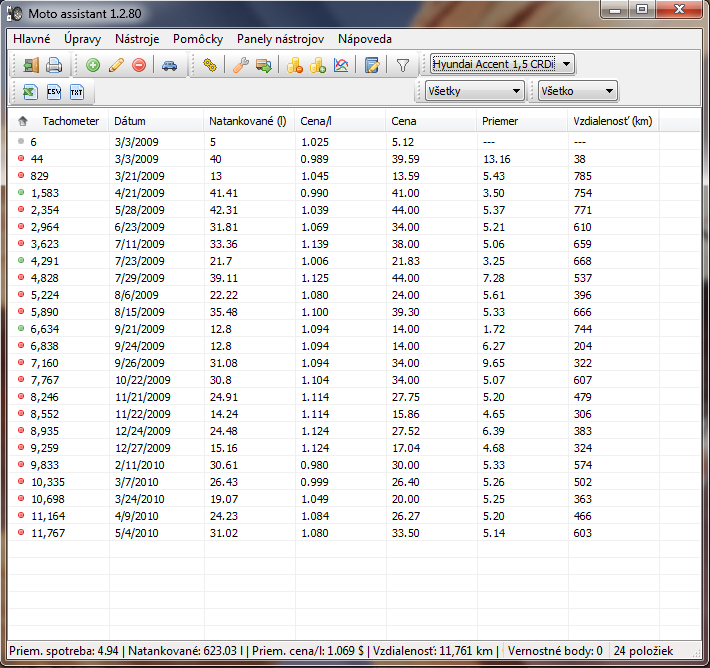

Mne PP prakticky od zakúpenia neukázal viacej ako 5l. Vlani v lete som dosiahol spotrebu aj 4,5l teraz mám 4,8l a minulý týždeň 4,7l.
Posielam aj prílohu z programu na výpočet skutočnej spotreby podľa tankovania. Snažím sa jazdiť neagresívne a plynule podľa aktuálnej situácie.
- SPOTREBA od začiatku.PNG (126.92 KiB) Zobrazeno 2469 x

Ludek L.
ja by som sa chcel len opýtať, že aký údaj ti ukazuje palubný počítač???
lebo nikdy som to takto nerátal...
vždy tankuješ do plna, alebo ako to ten software počíta???
edit/
tak som vyskúšal ten program, funguje tak, že ráta priemerku z predošlého natankovaného paliva, pri jeho úplnom spotrebovaní... teda ten program sa dá brať za relevantný, len v prípade že vždy tankuješ do plna, inak je to úplný blud...
veď rátajte so mnov:
berme že tankoval do plna...
ak natankoval 5 l (do plna) a prešiel na nich 38 km, potom natankoval 40 l (do plna - čo je hlúposť) a prešiel 785 km a potom dotankoval 13 l (do plna - čo je blud č.2) a na nich prešiel 754 km......
udaje z 8/15/2009 a 9/21/2009 netreba ani komentovať, lebo chýbalo naozaj málo aby ACCENT začal naftu aj vyrábať...
ďalej nejdem ani pokračovať je to úplná hlúposť, ten program nemá štatistickú hodnotu pokiaľ ráta priemerku z hodnoty udanej v TP a neoperuje aj so zostatkovým palivom v nádrži, teda buď vychádza z plnej nádrže, alebo si pýta zadať zostatok....
pracujem pre farma firmu a keby som takto účtoval PHM na služobnom aute, tak som dávno v base...
ak chceš naozaj zistiť či ťa palubák klame, vždy vyraz s plnou nádržou, keď sa večer vrátiš znova dotankuj do prvého vystrelenia pištole a z množstva ktoré ti tam vošlo a vzdialenosti ktorú si prešiel, vyrátaj priemerku... ak to budeš robiť poctivo aspoň mesiac a vyjde ti rozdielna hodnota, môžeš povedať že neukazuje presne... ale aj tak tá hodnota nebude úplne presná, lebo nebude odrážať hluché miesta...
ja som to niekedy skúšal na služobnom FORD Focus 1.8 TDCi a rozdiel tam bol ozaj minimálny cca +0,3 l, čo odrážalo hluché miesta, ktoré som do svojho výpočtu nezahrnul...

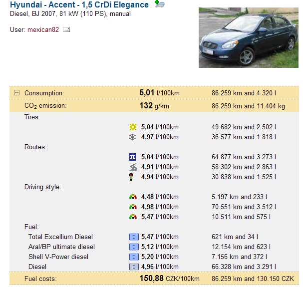

nemyslim, ze je to problem motoru. Dam krk na to, ze je to nohami. Motor ma sice este relativne malo km, ale viac ako o 0,2 - 0,4 deci to nepojde (takze si netreba tobit falosne nadeje) .. doporucoval by som majitelovi vyhladat vlakna o CRDi motore, tam je rad na eko jzdu hafo.. toto presuvam do spotreby
BTW ani pri jazde na plny kotel som po vyjazdneni nadrze nemal viac nez 6litrov a to bola dialnica 120-150km/h
- untitled2.jpg (141.53 KiB) Zobrazeno 2391 x
