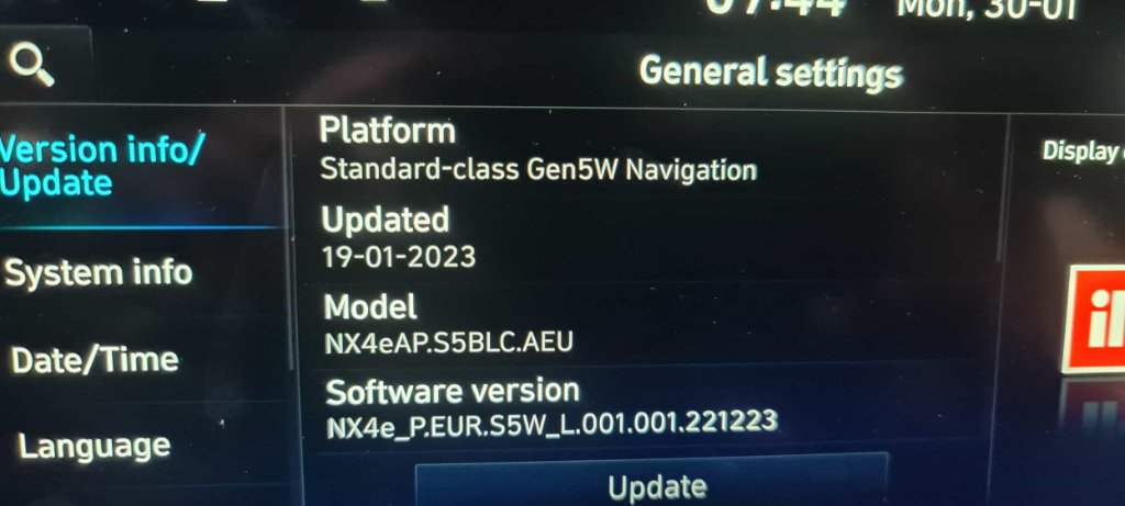

Re: Android Auto
Ale ja ju mám, update som robil 19.01.2023

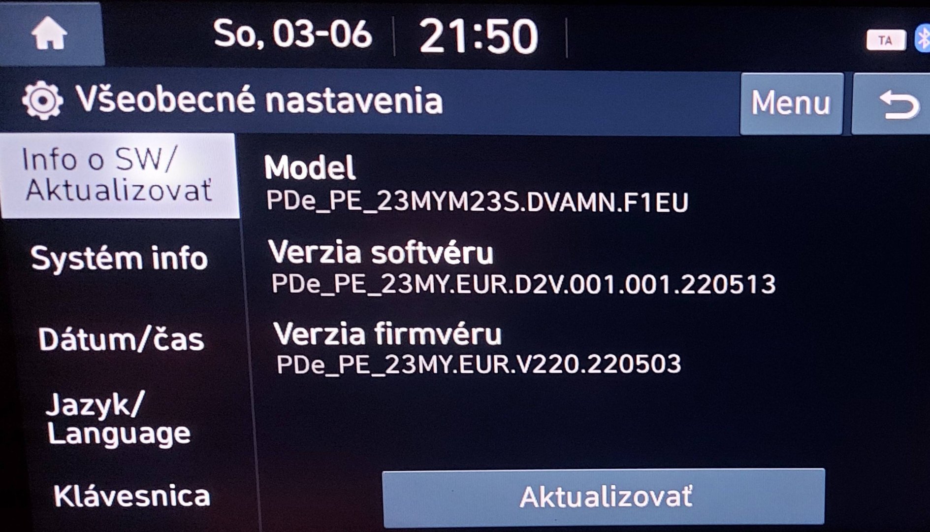

Ahoj, aj ja som si stiahol soft.Navigation Updater...nainštaloval som ho, otvoril... našiel som si i30 a podľa ročíku som si dal i30 od 2020... stiahol update súbor, program mi ho dal na USB kluc... všetko vyzeralo v poriadku...ale, dal som klúč do auta, dal som na infotaimente "aktualizovať" a vypisalo mi, že : žiadne data na aktualízáciu... samozrejme som USB klúč skontroloval a bolo tam cca 29GB nahraté...
ale: na mojom infotaimente (vid foto) nie sú klasické parametre ako keď dám vyhladat v programe , moj infotaiment, podľa typu alebo softweru... nenajde nič... mám i30 1.5 T-Gdi mild hybrid...r.v. 2023
ako to aktualizovat?

Re: Android Auto
Vybral jsi správnou verzi rádia?
