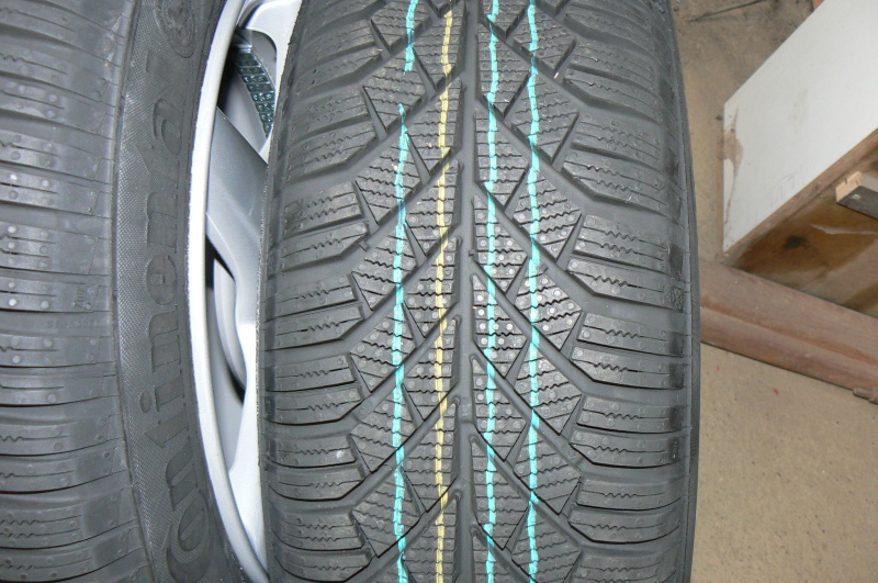

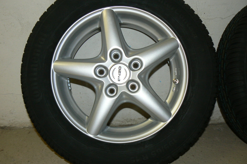

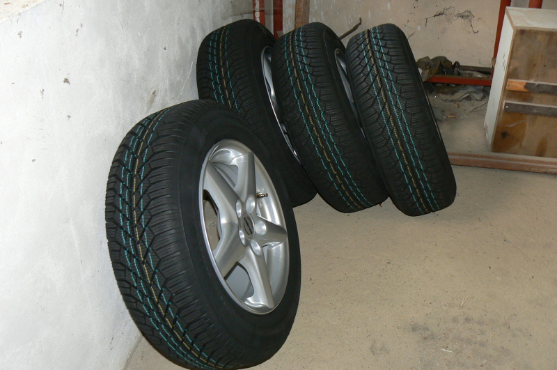

Tak Mě z Opavy dneska přišli pneu a alu disky.Maličká chybička se vloudila.Aniž bych žádal tak to poslali hned nazuté.
Tak že teď Mě čeká to zase zout, neboť zimní gumy chci mít na plecháčích.
Jinak spokojenost, byli k tomu (bez objednání) i matky. Nechal sem si od Vás poradit(menovitě od j.albi) Koupil sem pneu Continental ContiWinter Contact TS 830 195/65 R 15 a alu disky Enzo R, ET 48. Tak snad to bude dobré.Pro ilustraci posílám foto.

TS 830 budou určitě dobrý, podle testů jsou hodně dobrý, pokud ne nejlepší.
