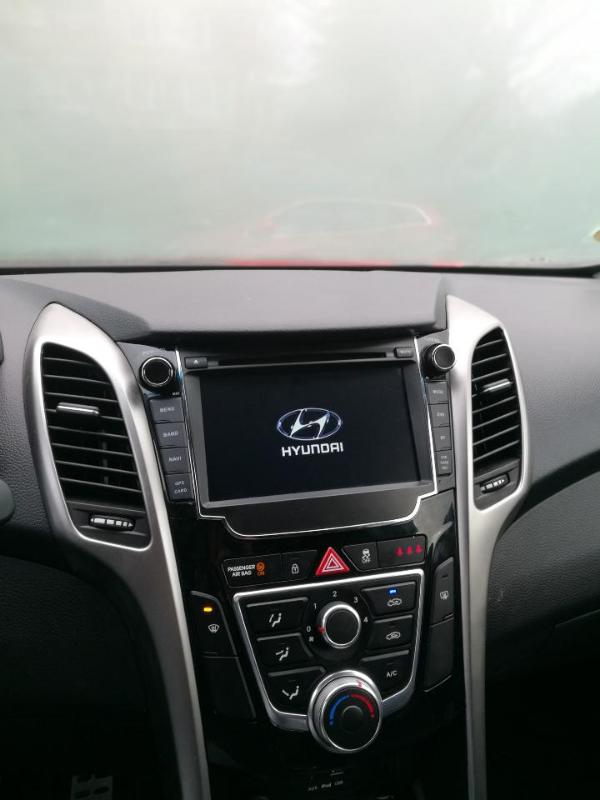

Tak rádio v autě.. zatím jen tak provizorně bez zapojování WiFi nebo originálního USB, mezera mezi palubku a rádiem nahoře jako i Shawta se nekoná, zvuk lepší než u originálu a rychlost velice dobrá..
Toť mých prvních deset minut v hyundai "android" clubu

Parada. Jak ti dlo oddelani plastu a klimy? A sedlo ti to presne nebo jsi musel upravovat uchyty?
K te mezere, verim, ze ji nemas, protoze ten tvuj typ ma vetsi mezeru mezi konstrukci radia a plastovymi packami nahore. To moje tam ma mezeru minimalni a to vadi k tomu posazu vice nahoru, ale ja na to prijdu

vypadá to dobře...
akorát, zdá se mi to, nebo ty máš naopak mezeru mezi klimou a rádiem, nebo to dobře nedoléhá ?? nebo to zkresluje to foto

Shawte, plasty šly dolů dobře, Klimu jsem myslel za rozdupu až ji vytáhnu, potvora držela pevné jak židovská víra...
Jinak držáky pasovaly celkem přesně jen pravý horní byl trochu mimo ale po zašroubování se dost přitáhl takže dobrý.
Slavican: tobě nic neunikne, ja si toho ani prvně nevsiml, šel jsem se na to do auta podívat
máš pravdu...
Jinak navigace (zatím iGo) navádí spolehlivé a GPS signál se chytá během pár vteřin, jediné co se mi nedaří je zprovoznit ovládání na volantu

Volant
Spustit nastsveni ovladani volantuv radiu a zmacknes tlacitko na volantu, ktere chces nastavit, pak vyberes volbu, kterou chces priradit tlacitku a das ulozit.
Mezera, ja ji mam nahore a ty nize. Klima jde dolu blbe, ja to vzdy tak nejak zapru, prava strana jde lepe.
