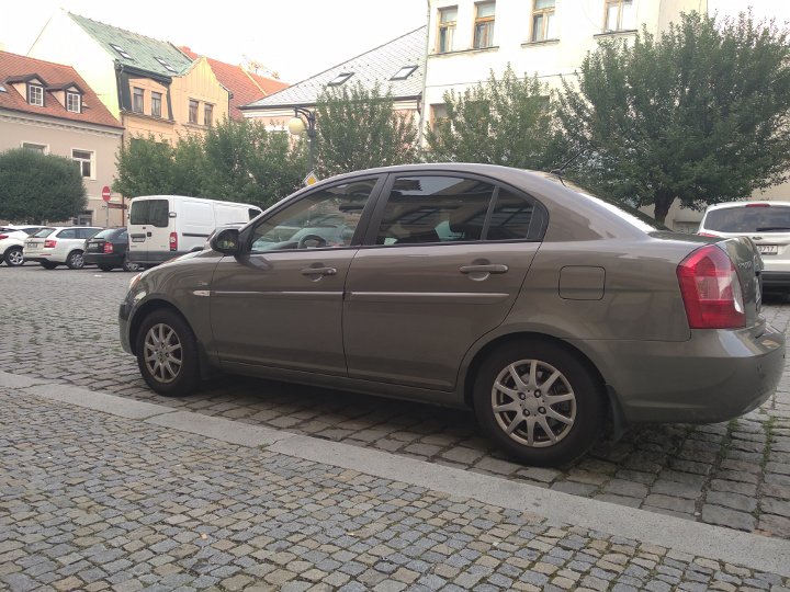

Tak jsem 2 týdny zpátky nechal konečně (po 3 letech plánování) zatmavit zadní skla na propustnost 20% :wink: :D/
A nadšení mi vydrželo přesně 2 týdny do dneška, kdy se na zadním skle začaly dělat bublinky ](*,) ](*,) ](*,) Takže musím reklamovat a doufat, že mi nepotrhá ohřev :roll:

Tak pod fólií je prach, hold se prý sedany dělají pěkně blbě.. :roll: může mi to prý kdyžtak přelepit, ale prý to bude asi stejný, ne-li horší ](*,)

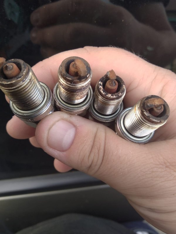

A dnes navštíven Hujer kvůli seřízení ruční brzdy, změření komprese a výměnu kabelů a svíček. Překvapilo mě, že komprese je dobrá, co mě ale překvapilo byly svíčky, které mají najeto zhruba 40t km..
Je fakt, že to nebyly originál NGK, ale alternativní Denso Iridium Power, ale i tak by v tomto stavu být neměly.. A víte co je nejhorší? I v tomto stavu to tahalo krásně od spodu oproti NGK (jak oktávka v čipu) :D Jediný co jsem pociťoval je, že občas při zrychlování na dálnici kolem 4k otáček to trochu škublo a chvilku nechtělo táhnout, ale jinak bez problému :-k

Divné,po 40.000km #-o
Ja mám predpis,meniť po 165.000km. :shock: Vymenil som po 60.000km a bolo načase.
Denso pomohli aj mne.

Je mi to divný no.. čekal jsem tak 1 v háji, ale všechny 4? A vážně mi pocitově přijde, že to na ně jelo líp než teď na originál NGK... I v tomto stavu!

Chlapci, svíčky NGK jsou ve spoustě případech kopie .... pajcujou se v Číně a co jsem slyšel tak i v Polsku. Dřív jsem je dával do motorek, ale byly s nima problémy :?
Densa používám už dlouho, sice nejsou tak slavný jako NGKáčka, ale jsou dobrý a hlavně originál ....

kyrmon: Svíčky vypadají hrozně :?

Vyzerá to ako hrdza.Nestráca sa ti voda v chladiči?

Vilda: bohužel vím :/
Axel.Foley: mi povídej.. :roll:
idam.i: kupodivu ne... A tlaky na válcích dobrý :-k
