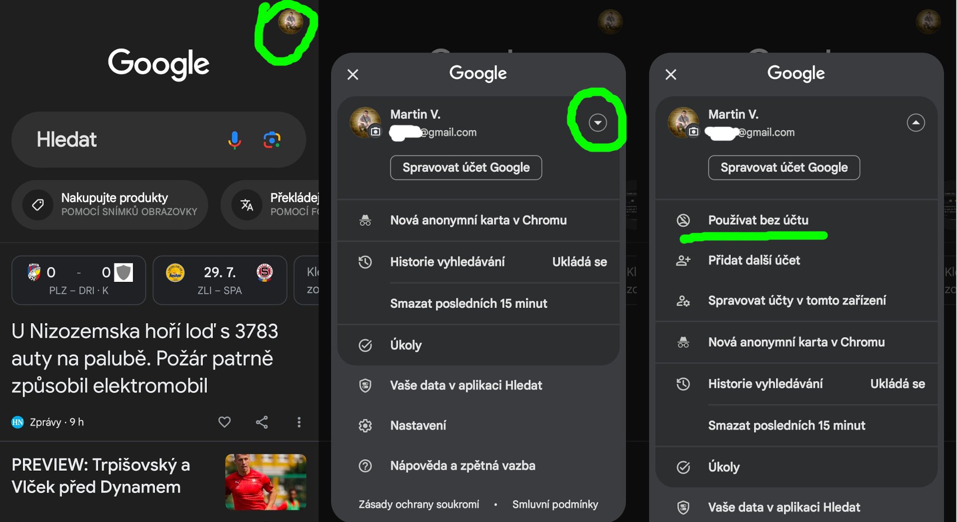

Hlasové vyhledávání v Android Auto funguje u mě v češtině při tomto nastavení:
- v telefonu otevřít Google vyhledávání
- vpravo nahoře kliknout na ikonu profilu přihlášeného google účtu
- rozkliknout šipku vpravo nahoře vedle jména
- zde pak vybrat první volbu "Používat bez účtu"
Re: Android Auto

Naozaj to funguje. Toto by ma teda nenapadlo zmeniť. Aj keď bez prihláseného účtu.
Super, ďakujem.
