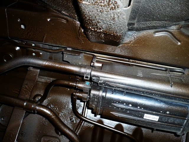

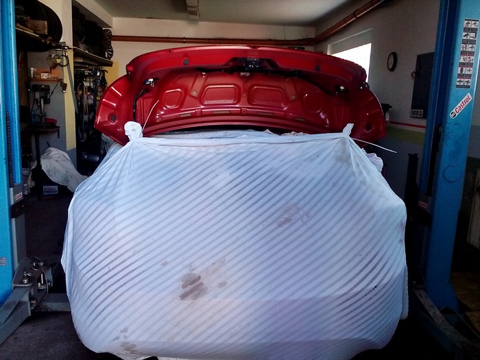

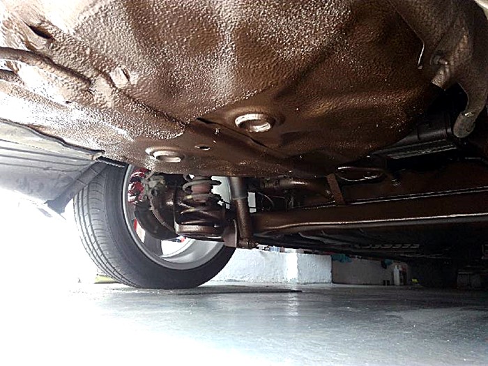

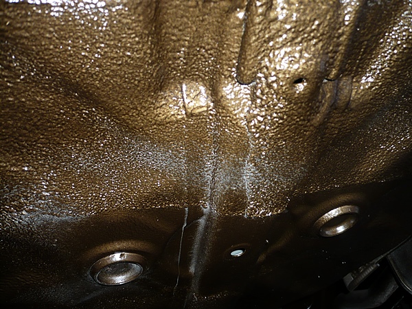

3. Nástřik podvozku a dutin jsem si nechával na Alfovo doporučení dělat v http://www.kroa.cz/autoservis.php. Nechával jsem dělat v létě. Trvalo to dva dny, stálo to tuším 3ku. S provedením max. spokojenost.

Nastrik ma najvice cenu na co nejnovetsim voze. Podvozek a dutiny jsem nechal osetrit jiz dvakrát u firmy, na kterou jsem daval kolegovi nademnou reference. Když jsem jsem nasledne nechaval pouze dutiny osetrit i jednoho dalšího soukromníka, co dela do aut
30 let, tak jen pokyvoval uznale při prohlídce podovzku hlavou, ze je to pry dobře udelane. Takze do tamte firmy znovu zavitam.
Jinak dutiny na kapot i vika kufru a prazích jsem si delal i sam obycejnym voskem ve spreji. Dulezite ale je, aby se toto provádělo za teplého pocaci, tedy v lete. Pak vosk vyvzlina i do tech nejmenších sterbin tak jak ma. V zime, na jare a na podzim to nedelej! Nemá to cenu a je to i zbytecne.
Podvozek si sam jiz ale neudelam. Mozna mam ještě nekde par fotek. Tak je sam dam pokud je najdu.

Podvozek a dutiny jsou delane Dinitrolem. Po cca 2 letech hneda barva zcerna . Zalezi asi i na stylu pouzivani vozu a v jakých je provozovan. Po cca 2 letech se doporucuje nastrik spodku a dutin opakovat. Spodek auta mam pry osetren stejne jako se osetruji nakladni Iveca.
