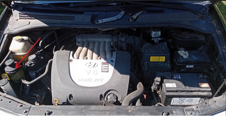

Měl jsem auto odstavené 3-4 týdny a dnes když jsem nastartoval Trajeta zjistil jsem že se volant moc těžce otáčí. Na palubce nesvítí žádné světelné oznámení o vadě. Co způsobilo těžké otáčení volantu? Jak zjistím zda posilovač řízení funguje či ne?
Re: Kdo tady má Trajeta?
Napsal: 09 zář 2022, 23:18
od tr2700automat
Zjistil jsem příčinu vady. Bylo to tím že nádržka z kapalinou pro hydrauliku posilovače řízeni (viz foto s červenou šipkou) byla úplně prázdná. Doplnil jsem kapalinu a volant se zase lehce otáčí. Zjistil jsem taky že trubička posilovače je někde poškozená protože se kapalina hydrauliky posilovače řízeni pozvolna ztrácí. Mam již domluvenou za 15 dni návštěvu do servisu kde mi tu vadu zajisté odstraní
posilovac rizeni-.jpg (97.48 KiB) Zobrazeno 4404 x
Napsal: 01 říj 2022, 07:56
od tr2700automat
Trajet opraven. Servis vyměnil kovovou trubici v dolní části motoru přes kterou se valí kapalina posilovače, která měla velkou trhlinu na okraji a proto se rychle vytvářela veliká kaluž pod autem. Výměna kovové trubice, doplnění kapaliny posilovače a výměna nových stěračů které jsem donesl do servisu mi stálo 1900 kč

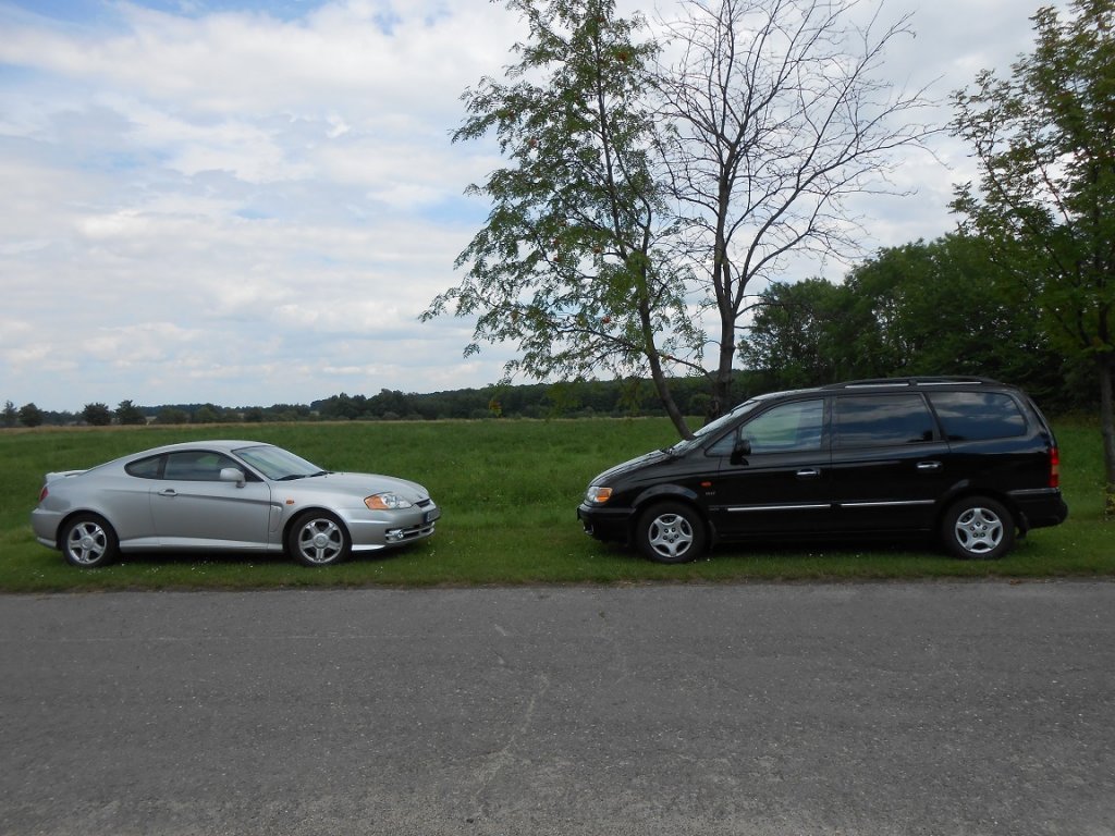

Díky. Přikládám foto s mými dvě super kary :D
moje 2 auta Hyundai.jpg (168.25 KiB) Zobrazeno 4301 x
