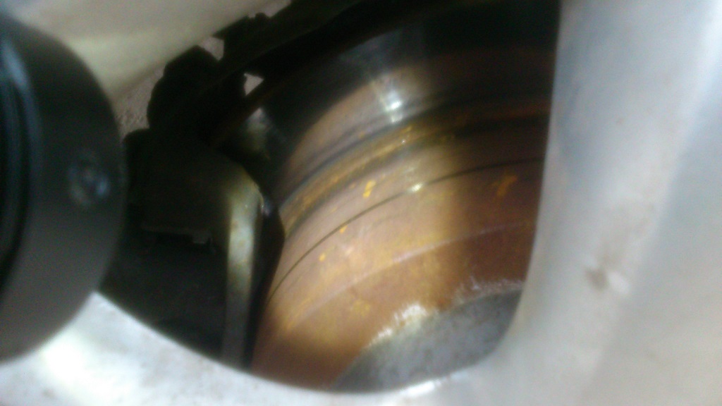

Ahojte.
Stále dookola som riešil občasné divné škrkanie zadných bŕzd pri pozvoľnom brzdení. Neojavovalo sa to pri miernom alebo silnejšom brzdení ale iba v určitom rozsahu a hlavne pri menších rýchlostiach. Niekoľko krát som kontroloval stav kotúčov a servis tiež 2x dopadol bez nejakého zistenia. Náhoda že vždy keď som išiel do servisu to nerobilo. Aby som to tu nezamotával nebudem ďalej opisovať.
Nakoniec som to neuniesol a zorobral zadné brzdy sám. Všetko vyšistil a zabrúsil jednu drážku od kamienka v obložení. Pri skladaní som si na náboji kotúča všimol niekoľko rýh. Po dlhom preverovaní som nezistil nič čo by ich mohlo vytvoriť. Dokonca jedna bola pomerne čerstvá nakoľko na nej ešte nebola korózia. Jediné možné vysvetlenie je že hlavne teraz cez zimu tam zapadne kamienok. Nemáte aj ostatný takýto problém? Prejavuje sa to hlavne na zadných brzdách nakoľko čeluste sú v smere točenia kola počas jazdy a všetok bordel v disku to odhadzuje práve na čeluste. Uvažujem tam dorobiť plechový kryt aby to nepadalo priamo do toho zúženého prietoru na foto.
Ovávam sa hlavne toho že ak nebude časom náboj ideálne hladký a spadne tam správny kamienok tak to môže poškodiť čeluste a kto vie čo ešte všetko.
