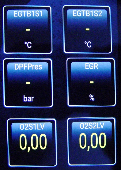

Nemohl bys prosím poslat Layout nastavení Torque s ciferníky co jsou k tomu potřeba?

Horny riadok je teplota pred a za filtrom - velke zvysenie znamena aktivne vypalovanieR2-db269.cz píše:
druhy riadok vlavo je tlak na filtri - hodnota 0,7 znamena prazdny filter, hodnota blizka 10 znamena plny filter a skore zacatie aktivneho vypalovania (vsetko na volnobeh bez plynu), skace to po 0,7, takze ak tam vidis 1,4 tak je to jeden cvak za 0,7 atd
druhy riadok vpravo je EGR - pokail je tam 0 a vysoka teplota filtra (tak od 400 stupnov) tak je sanca na regeneraciu - nastane po tom spominanom kopceku ked uvolnis plynovy pedal na 0 a tiez ked zacne aktivna rege.
treti riadok je lambda pred a za filtrom - ak je ta druha nizsie ako ta prva, to znamena ze za filtrom je mensie mnozstvo kyslika a teda prebieha vypalovanie
tym sa samozrejme myslia ustalene hodnoty, tomu plynu chvilu trva nez prejde filtrom, takze treba pocitat s nejakym oneskorenim na hodnotach "za"

Díky, mám nastaveno tak jsem zvědav jak to bude vypadat. V neděli jedu do Alp tak bude dost času na testování.

Akorát teď jsem si všiml, že mi to místo hodnoty v barech ukazuje psi i když mám v menu nastavené bary.

Tak jsem sledoval aktivitu při cestě na lyže do Rakouska. Ve chvíli kdy se pohyboval tlak ve filtru asi někde okolo 8-9 barů začala po nějaké době stoupat teplota na filtru přes 600 stupňů. V tu chvíli jsem pozoroval i vcelku rychlé klesání tlaku ve filtru. Na senzorech vzduchu jsem ale nic nepozoroval.
