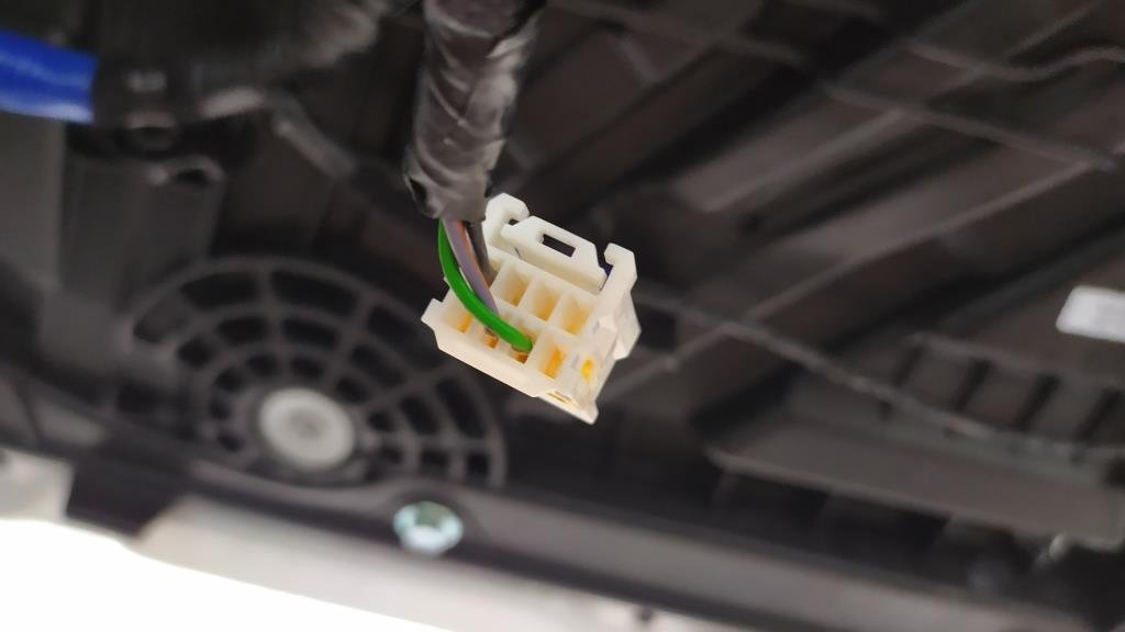

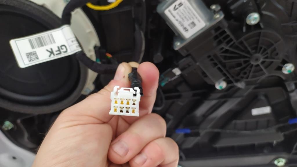

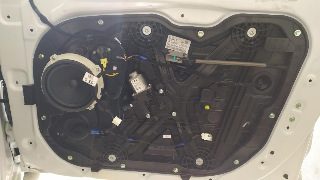

Kluci, potřebuji radu. Je tady na fóru někdo auto-elektrikář? Potřeboval bych poradit, jak se nejsnáze napojit na osvětlení tlačítek ve dveřích.
Mám LED pásky - chci je dát do tapeců, a chci je napojit v každých dveřích na podsvícení ovladače, tím bych měl zajistit nastavování intenzity společně s intenzitou podsvícení v celém autě :-k
Tohle je konektor co jde do panelu ovladače oken, tam bych se měl napojit...

Neviem Stringo či ti stačí elektrikár ktorý študoval v minulom storočí :wink: Ja už to mam namontované tak skúsim poradiť . Zapneš si svetla a na konektore musíš namerať 12, a niečo volt jeden kábel je - pol a ďalší je +pol ten ti ukáže napätie aj keď dáš hrot meraka alebo žiarovkovej skúšačky na skutku na karoserii . Po vypnutí svetiel to musí zhasnúť alebo nesmie ukázať pristroj 12,..V to máš najdený +vodič pre osvetlenie tlačidiel ktoré sa zapínajú zo spinačom svetiel . Potom to opakuješ a hľadáš - vodič (kabel ) na svorkovnici tak že meraš medzi tým kablom ktorý ti spína spínač to je +vodič . (farby neviem ale su to tenšie kable ako na ovladanie okien . ) musiš namerať 12,...V alebo sa ti musí žiarovková skúšačka rozsvietiť a máš oba vodiče na ktoré sa potom cez poistku napojiš na to čo potrebuješ . Ak neonovy pásik do špár v tapacitu tak potebuješ medzi - kábel zapojiť 3W (100.120 alebo 150ohm rezistor aby to malo prijateľnú svietivosť (ja som dal 120 ohm ) A pripojenie som riešil pripajkovanim kablov na kable tesne pred svorkovncou od strany dverí aby sa dal dať dole tapacir bez komplikácii . Možno že ti to pomôže :wink: To je tak zhruba napísane tak ak niečo viac alebo podrobnejšie tak daj do SZ .

Já mám tenhle pásek, tam je nějaký rezistor asi v té zalité krabičce. Ustřihnu napájení zapalovače a napojím kablíky na přímo a teoreticky by to mělo všechno fungovat.

To poznám ja mám to samé 4x dvere 1x prístrojovka (3 neónové z jedného VF meniča ) Bez toho 3w 100-150 ohm rezistora to bude v noci za jazdy nepoužiteľné !!! Ta krabička je frekvenčný menič a je potrebne to dobre obaliť alebo olepiť niečim proti hlukovým lebo to ma nepríjemný zvuk ked to je zapnuté ak zmenšíš svietivosť tak zmenšíš hlučnosť ale aj tak je dobre to cele obaliť . nepotrebuje to biť veľmi chladené lebo sa to nenahrieva iba to nepríjemne bzuní ved budeš počuť pri skúšaní . Odskúšaj si svietivosť v tme .

On to chce do dveŕí . Ak by to riešil cez PWR tak potrebuje do všetkých dverí ťahať napajanie a to nieje také jednoduché cez konektory v dverách prejsť ak nemáš piny na prepojenie svorkovníc dvere a karosérie . A naviac ma auto ešte v záruke tak až také zásahy do Elektroinštalácie veľmi neodporúčam .

Přesně tak, chci to udělat jednoduše, ideálně jenom napojit ve dveřích a v případě reklamace jen odpojit. No prvně vyřeším změnu těch LED ze světlých na tmavé, potom vyzkouším v noci co to dělá... Podle mě to bude fajn když budou tmavší...
