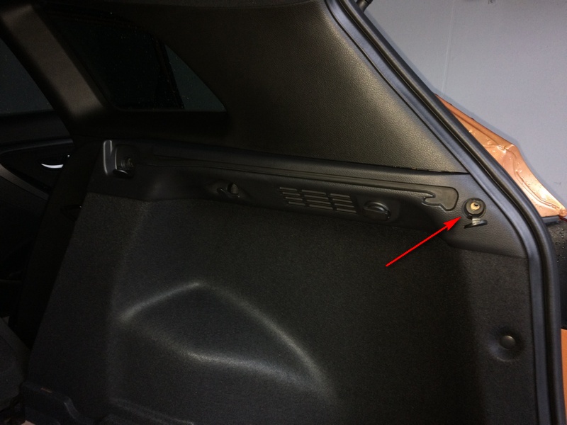

Na ty cupliky je dobre mit ty plastove nastroje, ale pozor na takove 2, co jsou v plastu, kde jezdi roletka, az budes tlumit ten kufr. Na kazde strane je jeden a ty ven nesly vubec. Je potreba je vycvaknout, aby ses dostal ke sroubku za tim, aby jsi mohl sundat bocni tapec.

No a tydy tydle cudliky mam na mysli, ty vice u sedadel sly docela dobre, ale tyhle to byl porod a jen tak to asi nevymenis, protoze ony jsou tam prichycene na pevno nakym paskem.

a ten čudlík, co je vidět na obrázku hned pod tím v tom tapecu?

vorlajz píše:a ten čudlík, co je vidět na obrázku hned pod tím v tom tapecu?
Na ty potrebujes tohle, jestli je nechces uplne znicit.

no, já nějaký plastový nářadí mám... každopádně v pondělí jdu do servisu a objednám si tam tedy náhradní čudlíky...
jsou tam ještě nějaký jiný typy než tyto dva, o kterých jsme se teď bavili?
