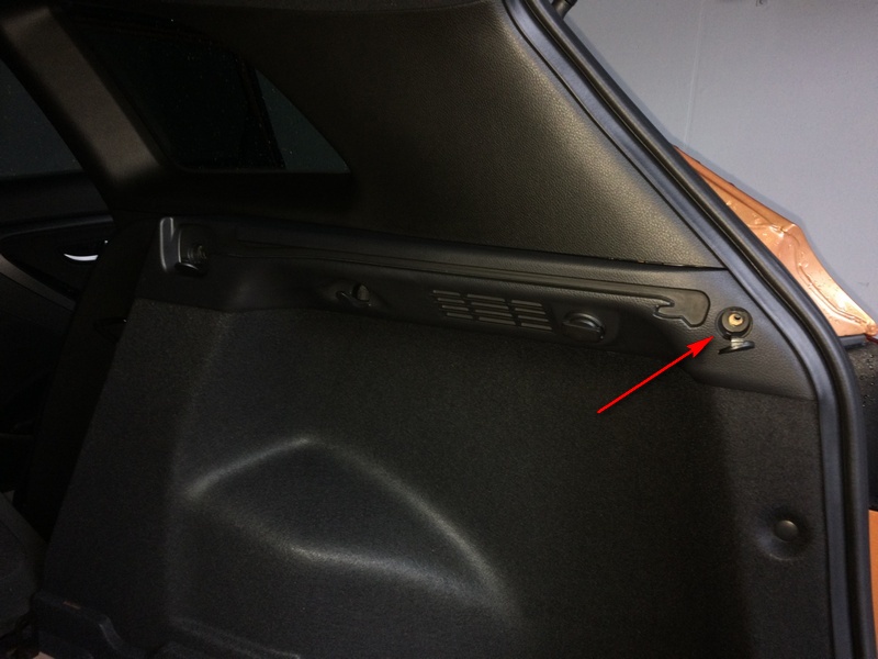

ano, ta část zadní lampy, která jde do boku vozu je přístupná pouze po vysazení ven... část zadní lampy, která je na víku kufru je samozřejmě zevnitř přístupná...
celá ta výměna byla do 10 minut...

koukal jsem na ty čuflíky :D co drží ten tapec v kufru... a říkám si... "Kurwa, jak se to sundává???" :D :D :D
Napsal: 03 bře 2017, 08:55
od shawt
Na ty cupliky je dobre mit ty plastove nastroje, ale pozor na takove 2, co jsou v plastu, kde jezdi roletka, az budes tlumit ten kufr. Na kazde strane je jeden a ty ven nesly vubec. Je potreba je vycvaknout, aby ses dostal ke sroubku za tim, aby jsi mohl sundat bocni tapec.

No a tydy tydle cudliky mam na mysli, ty vice u sedadel sly docela dobre, ale tyhle to byl porod a jen tak to asi nevymenis, protoze ony jsou tam prichycene na pevno nakym paskem.
Napsal: 03 bře 2017, 17:49
od vorlajz
a ten čudlík, co je vidět na obrázku hned pod tím v tom tapecu?

vorlajz píše:a ten čudlík, co je vidět na obrázku hned pod tím v tom tapecu?
Na ty potrebujes tohle, jestli je nechces uplne znicit.
http://www.ebay.co.uk/itm/12PCS-PLASTIC ... SwUKxYfu3z

no, já nějaký plastový nářadí mám... každopádně v pondělí jdu do servisu a objednám si tam tedy náhradní čudlíky...
jsou tam ještě nějaký jiný typy než tyto dva, o kterých jsme se teď bavili?
