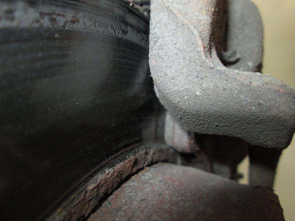

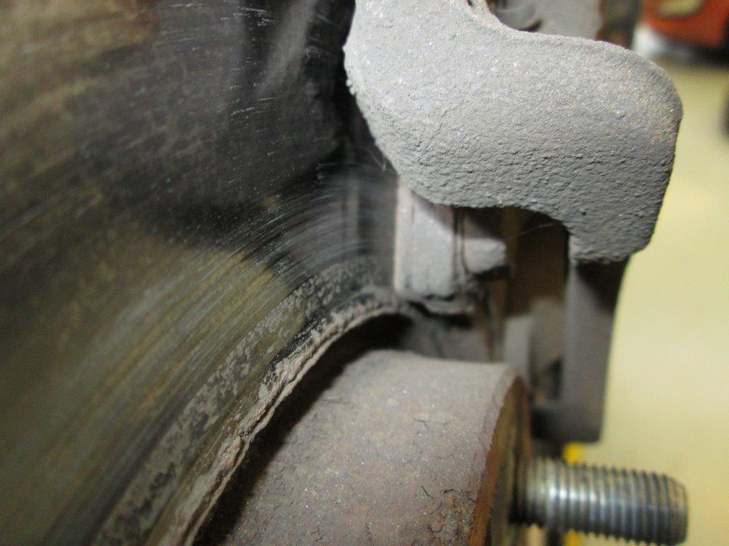

Ahoj, já byl na garančce minulý týden po 60 000 km. V Brně Auto Pokorny. Všechno dobrý, jen mi na konec pán řekl, že mi nefungují brzdy. Že mám v háji nejen destičky, ale i disky. Výměna všeho...všech čtyř disků .... 20 000Kč. Jen jsem polknul naprázdno a řekl, že si to ještě rozmyslím. Přijel jsem za kamarádem automechanikem a ten mi řek, že se to oškrábe a bude vše zase ok. Tak nevím, co si mám o tom celým myslet.
Zkusím připojit fotky:)

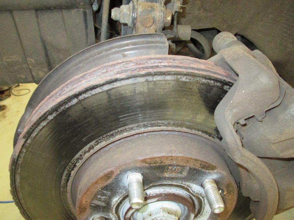

další foto

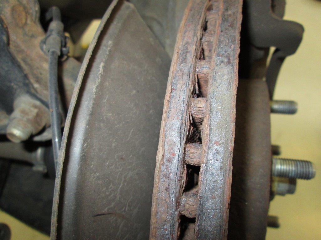

další

Oškrábat, obrousit, pár tisíc to ještě najede.
Díky, přesně to mi říkal kamarád automechanik.

Alebo, niektoré servisy majú na stiahnutie kotúča mašinu. Bez demontáže kotúča ho dokážu pekne zrovnať. Potom by som vymenil iba platničky a jazdil ako na nových...
Skús sa popýtať.
Skús sa popýtať.

Stiahnute kotuce su tensie, maju ovela mensiu zivotnost (radovo zopar tisic), ale - a co je najhorsie - maju sklon "zvlnit sa". Potom pri brzdeni sa auto trasie a zivotnost ostatnych sucasti napravy sa dost znizuje. Neviem, ci to za to stoji, nechat ich prebrusit a o tri mesiace ich potom vymenit.mnkk píše:Alebo, niektoré servisy majú na stiahnutie kotúča mašinu. Bez demontáže kotúča ho dokážu pekne zrovnať. Potom by som vymenil iba platničky a jazdil ako na nových...
Skús sa popýtať.
Vseobecne sa uvadza, ze jedny kotuce by mali vydrzat dve supravy platniciek a potom sa maju vymenit.
Vlastna skusenost: po stiahnuti kotucova na Lanose boli asi po troch tkm take zvlnene, ze auto pri brzdeni skoro skakalo po ceste. Musel som ich vymenit.

Hmm. Celkem nepříjemná částka, ale asi bude odpovídat. Koukal jsem na auto Kelly a kotouče dopředu cca 2600 a dozadu cca 2400. Na i30, kde to bude podobné, to je stejné
. A k tomu výměna a může to tech 20 být. Možná ještě kouknout na web do zahraničí, možná se tam něco najde.

IMHO nebude problem zohnat kvalitne kotuce + dosky do 12 000kc. odpisat kotuce po 60 000km je znakom.. hmm.. cloveka za volantom
ak kotuce nie su zahrdzavene, tak vymena vratane dosticiek a zakladnej udrzby je praca tak na 2 hodiny doma na dvorku
