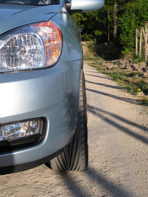

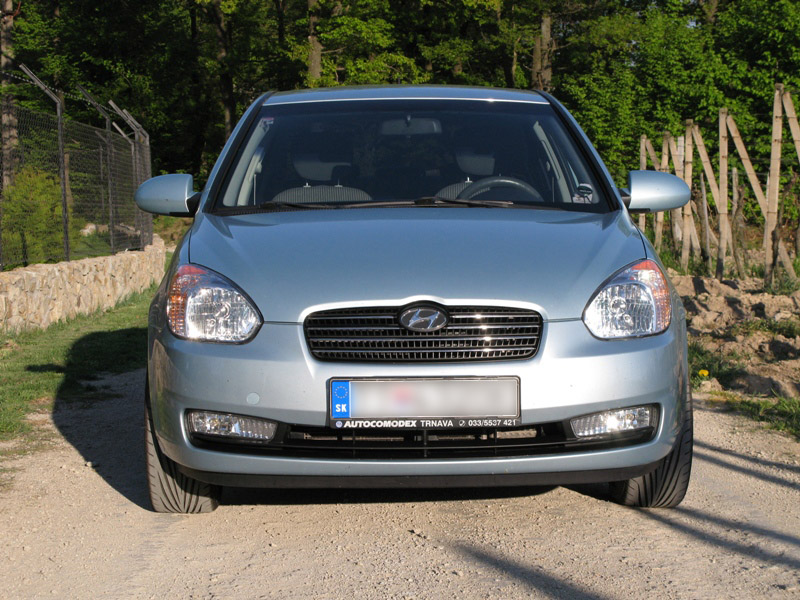

este nejake fotecky R16 7J ET37

EDIT: pozeram teraz na tie tvoje pneu - mne to odstava rovnako, teda zasterky to bohuzial vsetko nepochytaju.. nemas otlcene lemy zadnych dveri dole?

Mexican: tvrdil som to od zaciatku, guma moze spravit 2,3....5 dcl navrch, co je nepodstatne oproti pocitu ako to sedi a daleko viac spravi jazdny styl. Aj s tymito gumami sa da dostat pod 4l/100 a aj na tenkych sa da jazdit za 9l.
Na dverach mam trosku otukany lak ale nejde to cez farbu a vobec to neni vidiet, mozno tomu pomaha vosk...
EB: sedi to super, neviem co by som k tomu... treba to skusit, oproti zimakom je ten rozdiel neskutocny, ale vsetko ma svoje hranice a musis vediet kde su
ked prebehnes cez mlaku tak vysledok bude podobny ako pri tensich gumach, nic dramaticke ako blato na streche sa nekona.
