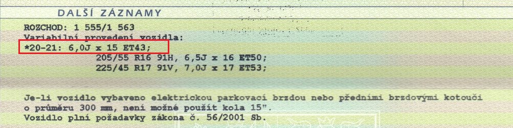

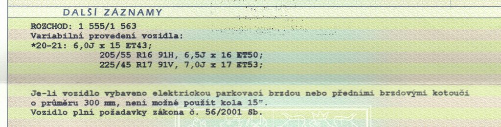

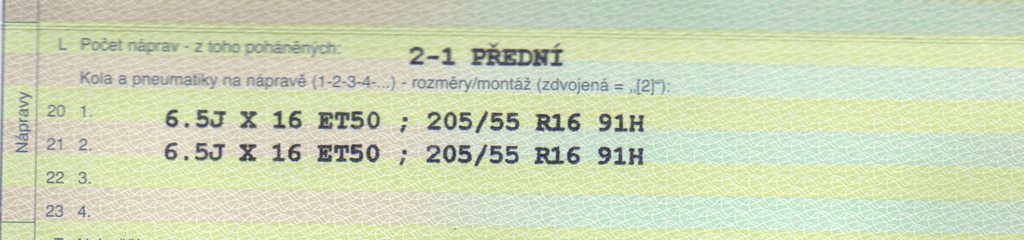

Porad resim, jake kola na zimu a co jsem procital forum, tak to vypada, ze muj TP je odflaknuty. Mam tam sice alternativni rozmery, ale u rafku 15" mi tam vubec nedopsali rozmery pneu idioti v Hyundai!!!
Ted resim, pokud tam budud davat 15" tak na zapsani pneu musim kam? Na urad, do Hyundai? Protoze, jak na urade budou vedet, jake pneu tam vyrobce doporucuje.
Mate nekdo podobne blbe nedoplneny TP? Jak tohle resit?
Alternativni rozmery viz foto nize.
Technicak i30001_cr.jpg (63.06 KiB) Zobrazeno 2371 x
Technicak i30002_cr.jpg (80.78 KiB) Zobrazeno 2371 x

Pokud tam ty 15ky dostane, Festival ma vetsi kotouce, musi je zmerit, pokud ma 300mm tak musi dat min 16ky.

Nejsou tam 300mm jsou o neco mensi, ale nejde o rozmer rafku, elektronu, plechace, ty v TP mam napsane, ale neni tam uveden k tomu rozmer pneu.
Psal jsem prodejci, kde jsem to kupoval co s tim, tak snad poradi. Koneckoncu, byl to prodejce, kdo mi TP daval s takto nedoplnenymi udaji.

Sry ale ja tam nikde 15ky nevidim, mas tam 16 a 17 vcetne rozmeru pneu, tak to ma byt. A naznacovalo by to i ze ty 15ky nemuzes pouzit.

Mirus 30: Ty nevidíš v druhé tabulce " 6.0 x 15 ET 43"? Já jo.

No, začal bych u dealera a reklamoval blbě vyplněný techničák. Buď tam ty 15" vůbec nemají být (jestli máš el. park. brzdu nebo 300mm kotouče - asi nemáš, ale toto musí být jasné), nebo tam chybějí pneumatiky a tuto vadu bych požadoval na náklady HMC/dealera doplnit. Já tam mám 195/65 R15 91H.

GDI s paketem Design (Festival) dle jednoho prodejce z Prahy nemuze mit 15" kola...

No a ja se na to ptal pani u ktere jsme auto brali a ta rekla, ze tam 15" byt muzou. JA nemel kolo sundane, ale meril jsem to metrem a kotuce jsou nejak kolem 288cm +/-

Mirus30 píše:Sry ale ja tam nikde 15ky nevidim, mas tam 16 a 17 vcetne rozmeru pneu, tak to ma byt. A naznacovalo by to i ze ty 15ky nemuzes pouzit.
Extra oznaceno. Je to takove neviditelne, ale je to tam a je to udaj bez pneu.
Technicak kola i30 rozmery.jpg (105.23 KiB) Zobrazeno 2277 x

Zaznam s hvezdickou se prave vztahuje na radek 20 a 21, tudiz pokud by tam byly zapsany 15ky tak se to na ne vztahuje, vzhledem k tomu ze tam mas 16ky tak je to zaznam pro tebe nikoliv jako alternativa ale pouze pro pripad ze mas od dealera nasazene 15ky.
Nerikam ze je to buhvijak prehledne, ale zaznam s hvezdickou je vzdy jen doplneni zaznamu, v tomto pripade radku 20 a 21, takze jako kdyby tam nebyl, to je cele.
Uprime bych te pani neveril, VTP mluvi jasne.
