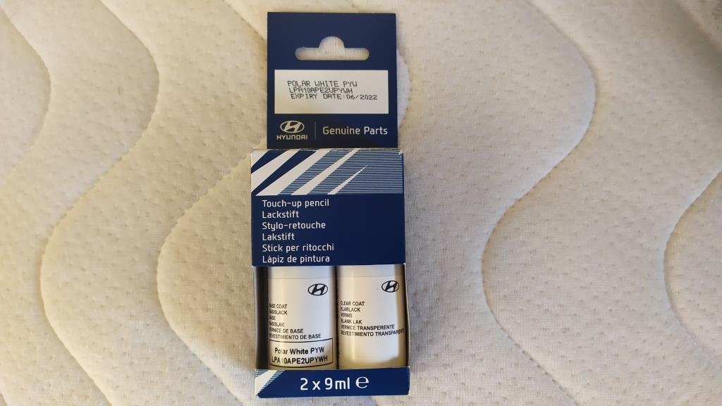

Stringo, ty docela dbáš na vizuál a zajímalo by mne, jak řešíš oděrky od kamínků. Já po zimním spánku dneska pořádně voskoval a těch černých teček už tam je opravdu hodně. Používáš nějakou korekční tužku nebo to chvíli necháš a pak přeleštíš?

Dírky od kamínků nijak nepřeleštíš, pokud se jich chceš zbavit, tak jedině retuše tzn. zakápnout barvou, přebrousit a pak přeleštit

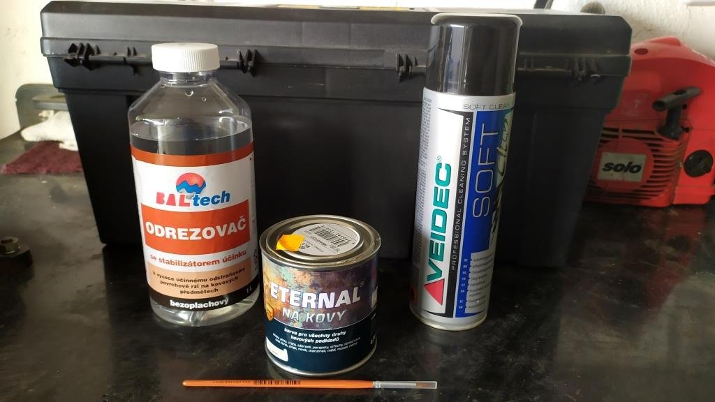

Jojo, leštění pomůže jenom na drobné mikroškrábance a oděrky.
1. odrezit
2. odmastit
3. pokud je to až na plech, tak to máznu barvou na kov (jakákoli na pozink, nemusí to být přesně to, co je na fotce), pokud je to jen vrchní lak tak tento krok přeskočit
4. natřít barvou podle kódu auta
5. natřít bezbarvým lakem
6. po týdnu rozleštit leštěnkou (ale to jsem dělal jen jednou, potom jsem si řekl, že to asi není dobrý nápad kvůli malému výstupku laku narušovat větší plochu leštěním)
Jinak se mi zdá lak na Hyundai o dost méně kvalitní, než je na koncernových autech. Nemůžu si pomoc, ale kolik ťukanců mám za rok ježdění na Fastbacku, tolik jsem neměl na Octavii za 5 let
