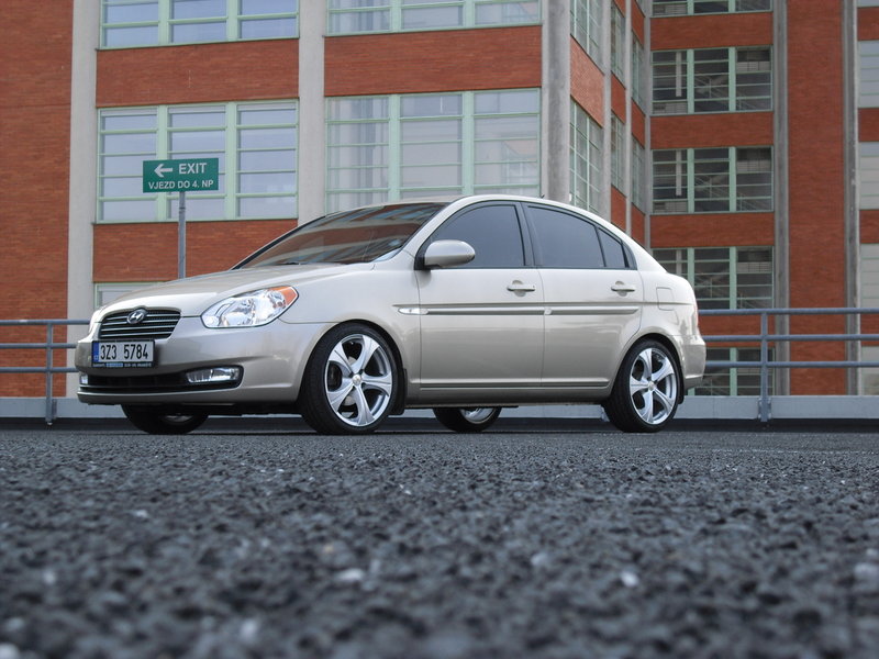

Re: pneumatiky a disky
jedna umělecká
tak sem 16 nebojte
- photo_1_2ac195ec841dd9c364e67aa93e121b11.jpg (136.29 KiB) Zobrazeno 1398 x
