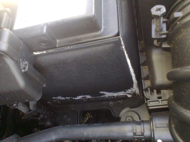

Tak já bych taky přispěl do mlýna,něco semi nelíbí na baterii,tohle jsem ještě nikdy neviděl co mi to dělá,jako by byla někde prasklina.V servise, prý v pořádku.

reklamovat nekde ti tece! At ji.pred tebou vymontuji a hned uvidus kde je problem. Nebo jeste je moznost ze baterku nekdo otocil a vyteklo to prepadem.

No reklamovat jsem byl,asi to jen opucoval,prasklá že není,hodil to na měřák a že dobrá,asi to víc plynuje,říkám tak to přebíjí?,změřil a že ne 14,3V.Takže teď to bude asi jak o kohoutkovi.

pro jans tohle dela kdyz baterie se prebiji,spis bych poradne zkontroloval altik a kolik to nabiji pri ruznem zatizeni soustavy spotrebici jak na volnobeh tak i v otackach, na volnobech to muze byt v poradku ale v tockach muze byt problem zvlast kdyz dojde k urcitemu zatizeni,tak potom problemem je altik

Zajeď s tím do jiného :hyu: servisu. Pak dej vědět.

já bych ty fotky zkusil poslat do dvou nebo tří servisů... ať řeknou, co si o tom myslí... ;)

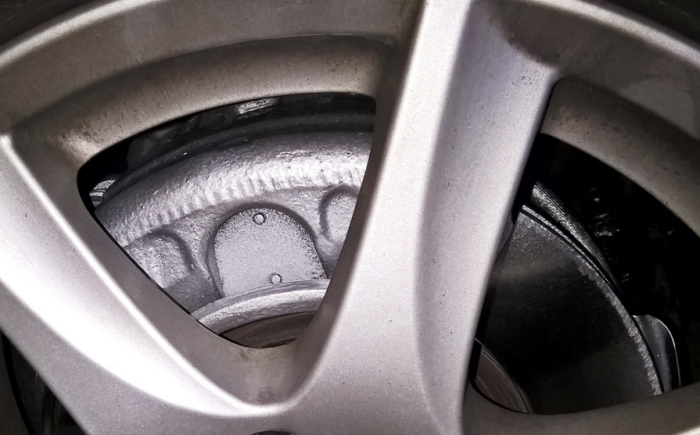

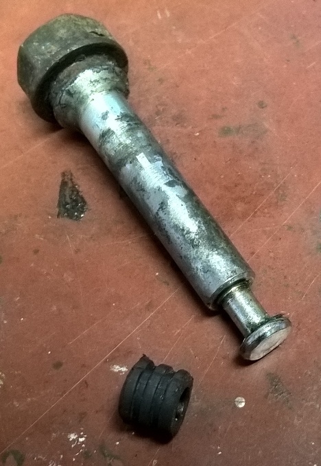

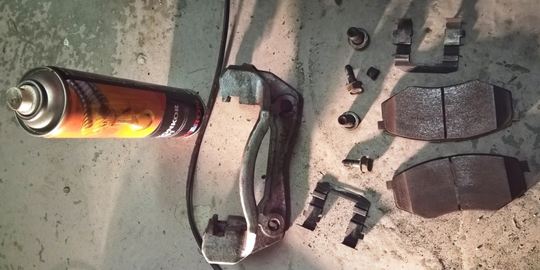

Jarní čištění a mazání brzd. Na foto je vidět gumový tlumič na čepu brzdy.

airwaves píše:Jarní čištění a mazání brzd. Na foto je vidět gumový tlumič na čepu brzdy.
Jsem rád, že tohle neumim. Pak bych je čistil zřejmě neustále :D
