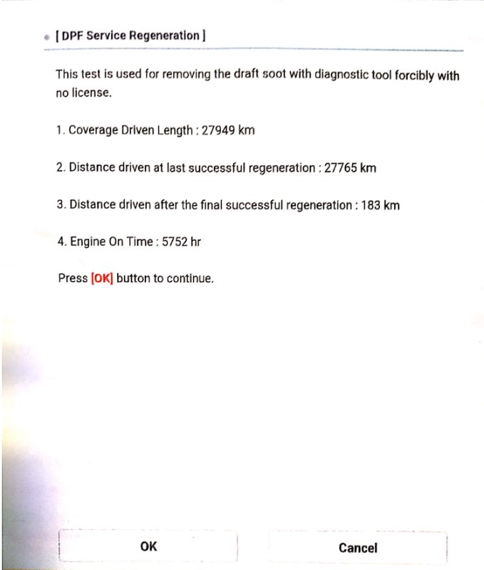

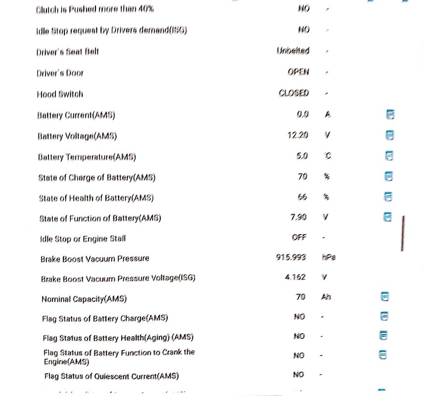

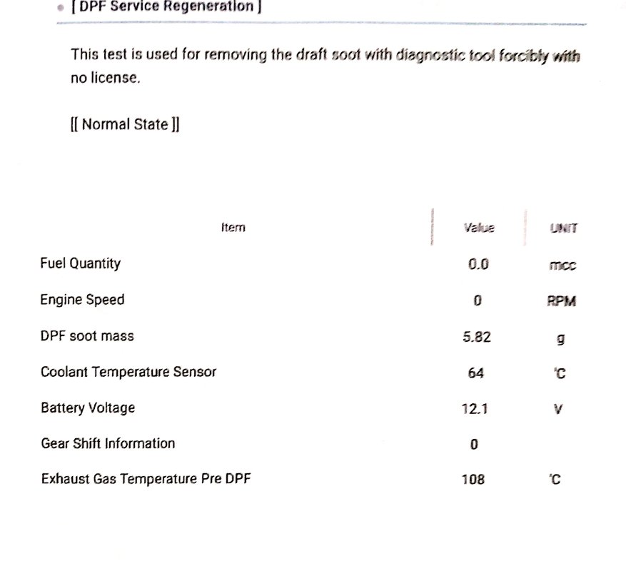

Tak v autoriz servisu mi řekli, že
-vubec nikomu nemám říkat, že jsem napíchl nějaké OBDII, neautorizovaný zásah
-že Tucson třeba vypaluje každých 100 km a moje hodnoty 150-300 nejsou nic zvláštního
-nic není třeba dělat
-nikdy tam neměnili DPF
NewDoc 2020-01-26 13.55.26_3.jpg (69.01 KiB) Zobrazeno 3807 x
NewDoc 2020-01-26 13.55.26_2.jpg (46.56 KiB) Zobrazeno 3807 x
NewDoc 2020-01-26 13.55.26_1.jpg (39 KiB) Zobrazeno 3807 x
tedy pravda je, že jsem se včera dostla na historicky nejnižší hodnotu tlaku DPF 3,4, kterou jsem viděl poprvé. Zkouším Vervu místo TOpQ.
