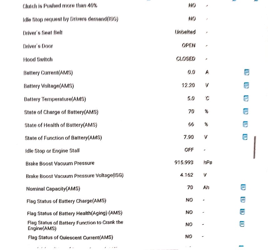

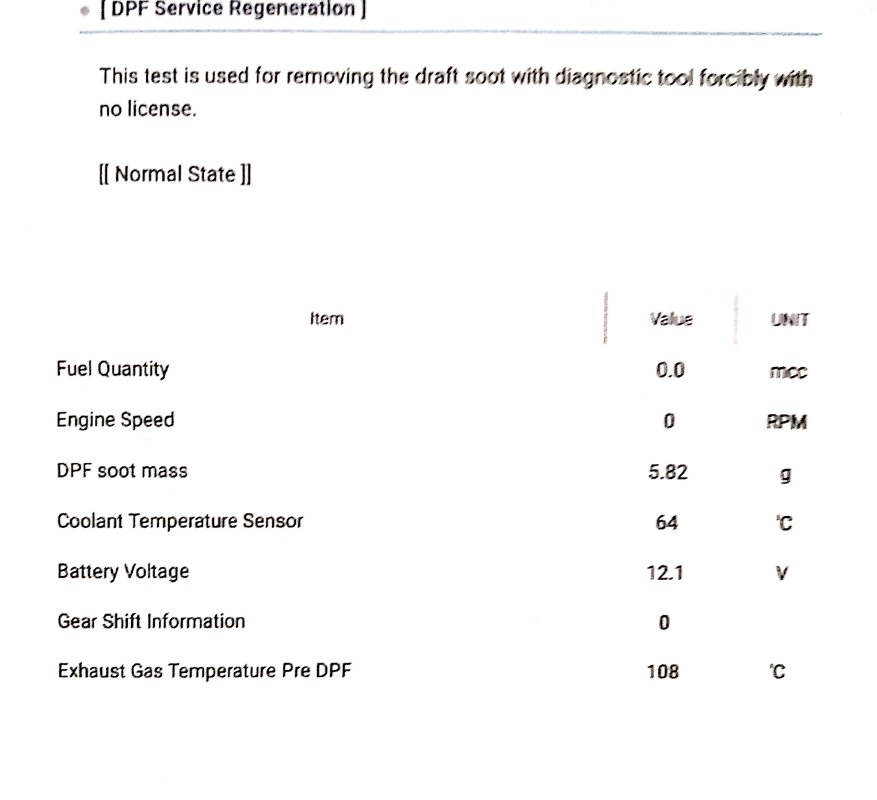

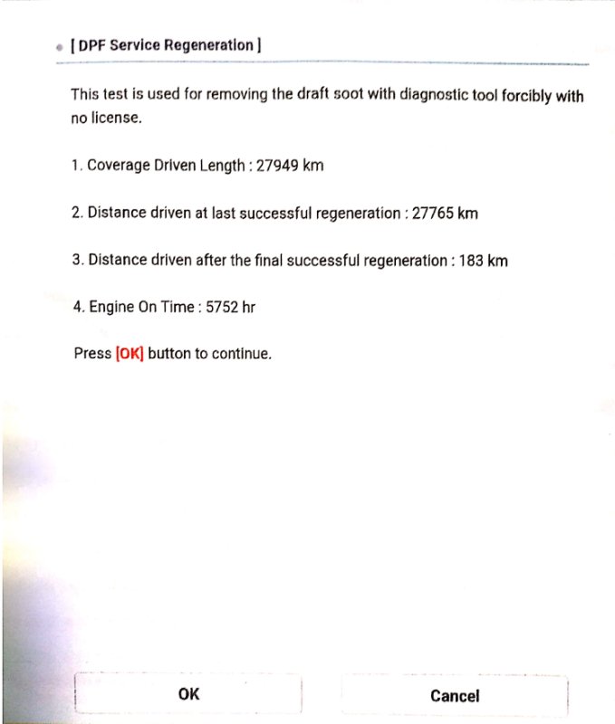

NewDoc 2020-01-26 13.55.26_3.jpg (69.01 KiB) Zobrazeno 3819 x
NewDoc 2020-01-26 13.55.26_2.jpg (46.56 KiB) Zobrazeno 3819 x
NewDoc 2020-01-26 13.55.26_1.jpg (39 KiB) Zobrazeno 3819 x
tedy pravda je, že jsem se včera dostla na historicky nejnižší hodnotu tlaku DPF 3,4, kterou jsem viděl poprvé. Zkouším Vervu místo TOpQ.
