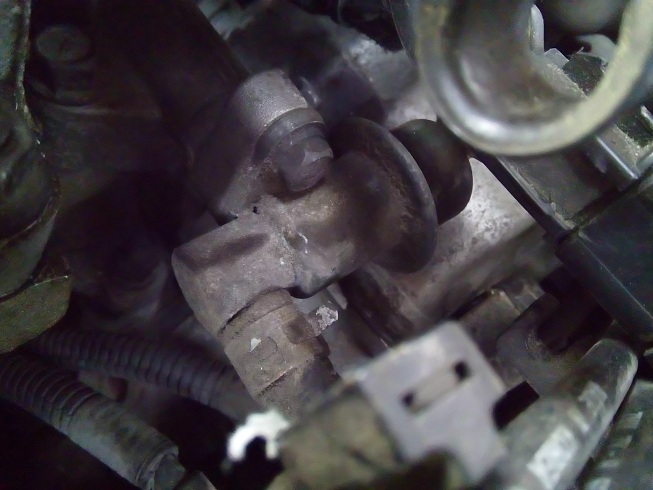

na sprej to chytne na první otočení, opravdu okamžitě. Od minulého příspěvku jsem udělal nějaké testy, takže můžu popsat. Sehnal jsem dílenskou příručku (sice anglicky), takže jsem byl schopen prověřit rezistory ve snímači teploty chladící kapaliny, na ten jsem vsázel, protože to přímo souvisí s teplotou a v Huyndai v UL mi řekli, že commonrail je v pořádku. No, jenže snímač je ok. Sundal jsem tedy hadici přepadu od regulátoru tlaku v railové liště a dal pod něj přes noc misku. Ráno v ní bylo cca 1cm3 nafty. Dnes jsem ještě odpojil hadičku od přepadů vstřikovačů, která tam také ústí, tak budu mít jistotu, odkud nafta teče. Problém ovšem je, že netuším, jestli nějaké malé množství vytéci může, či nikoli. Dle mého názoru ne, protože v railové liště té nafty není nějak moc a i malé množství paliva může razantně snížit onen předepsaný tlak (1350 pascalů). Dále jsem si všiml, že zřejmě malinko slzí těsnění pod jedním domečkem (či jak to nazvat) na vysokotlakém čerpadle. Jsem si již skoro jistý, že za problémem stojí tlak nafty, teď jen zjistit, který z těch 150ti dílů to dělá :-k
edit: ne, bez spreje je to absolutně mrtvej motor
Edit2: Tak miska pod regulacnim ventilem je sucha, nafta vyteka z hadicky ptepadu vstrikovacu. Množství by mohlo odpovídat vnitrnimu objemu hadicek. Ze me to nedošlo dřív sakra. Takže zase nic, tudy cesta nepovede. Nevím jestli mam byt rad, nebo ne. Není na vysokotlakem cerpadle také nějaký ventil kterým by to mohlo utíkat? Kdyby tak byla nejaka možnost jak v tom railu měřit online tlak...:-(

určitě řešit ten průsak u čepadla, je to ten spodní pístek (směřuje dolů) ? Podstatné je že se to může mžikově zhoršit a na 10 km ti vyleje 1/4 nádrže.... navíc je to nad spojkou a teče to do ní, tak ji můžeš lehce oddělat !
na railu je i tlakový ventil, ten by měl udržovat tlak na těch zhruba 1300 barů ..... ale myslím, že samostatně se neprodává, mění se jen celý rail......

Je to ten pist nahoru. Ten regulační ventil na railu vím, ten je těsný. Ale jestli je ještě něco přímo na čerpadle? Neni v něm nějaký zpětný ventil nebo něco podobného? Jinak diky za tvůj čas ;)
