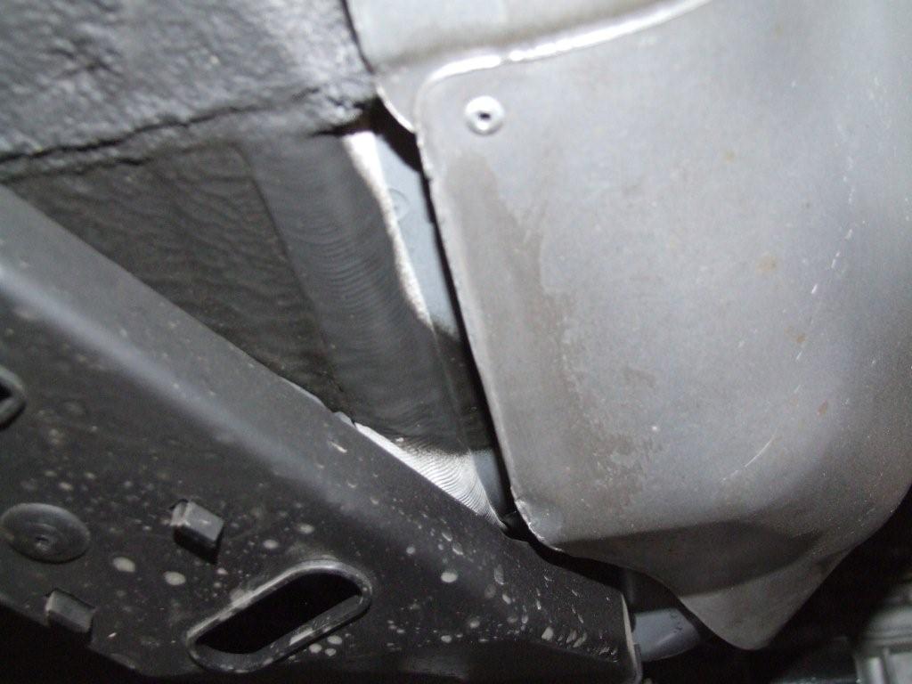

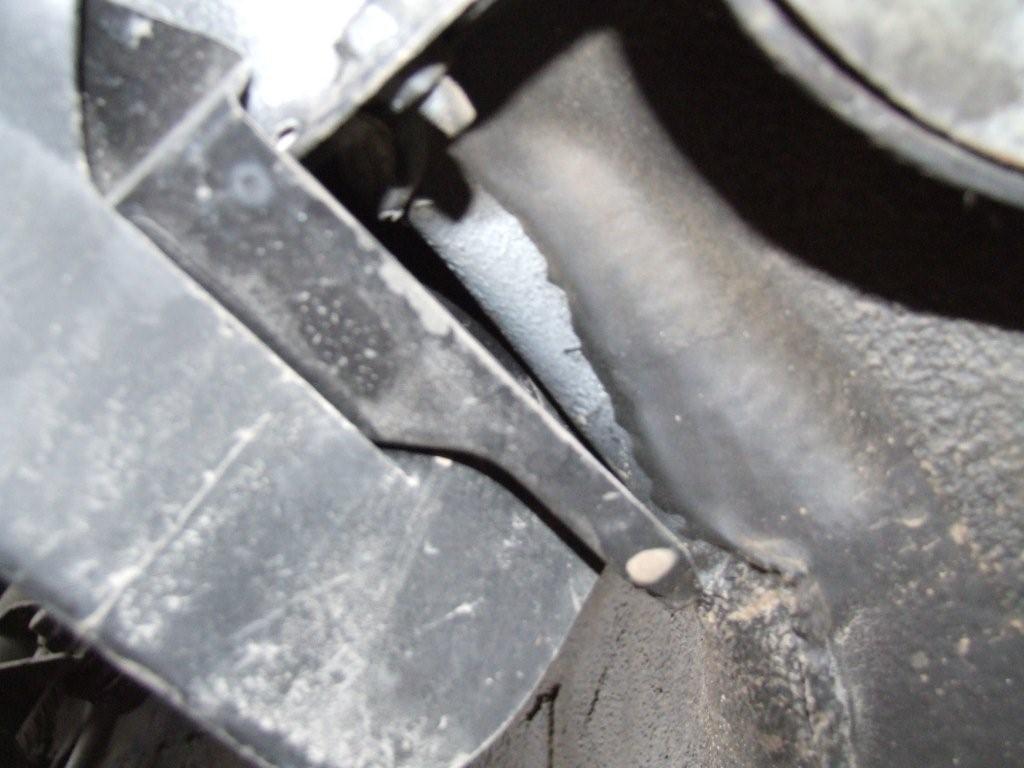

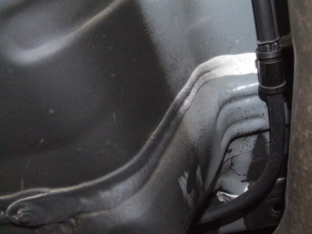

Dalsien foto

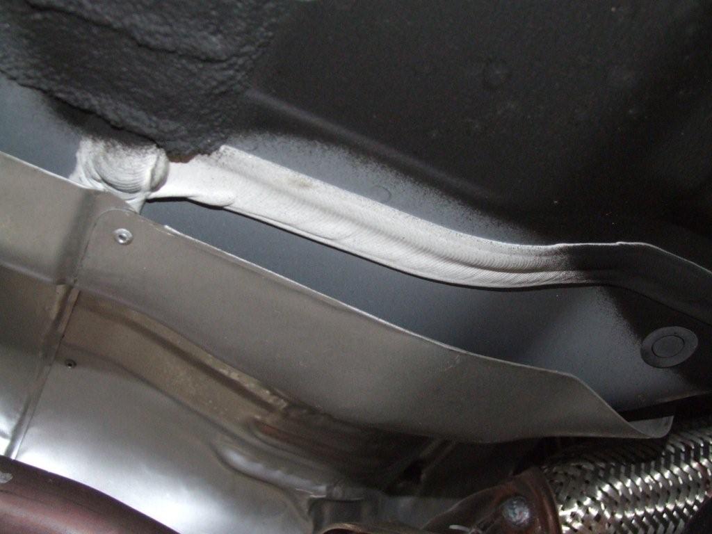

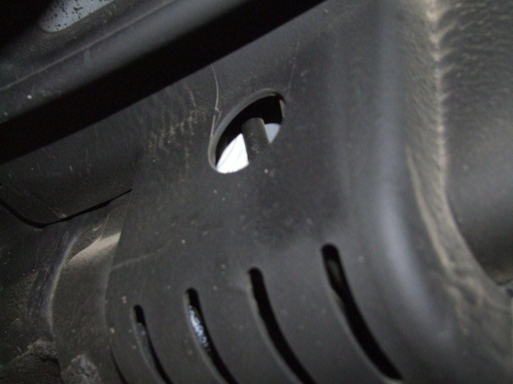

Dalsie foto

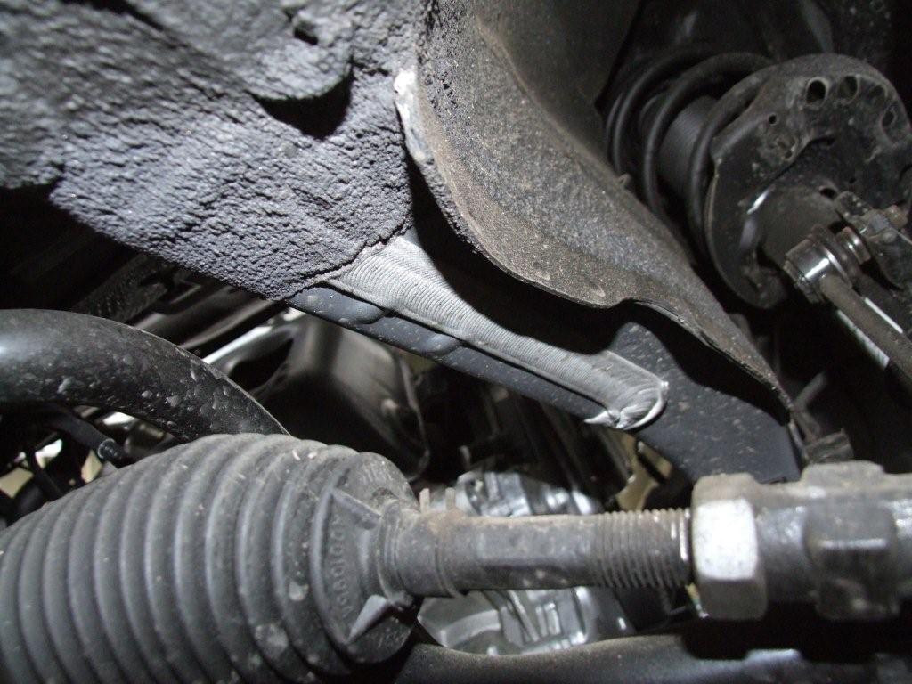

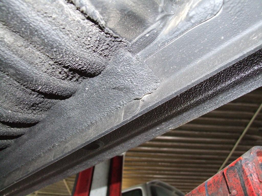

Dalsie foto

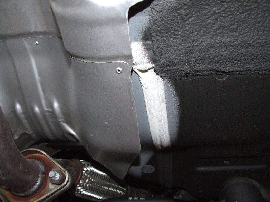

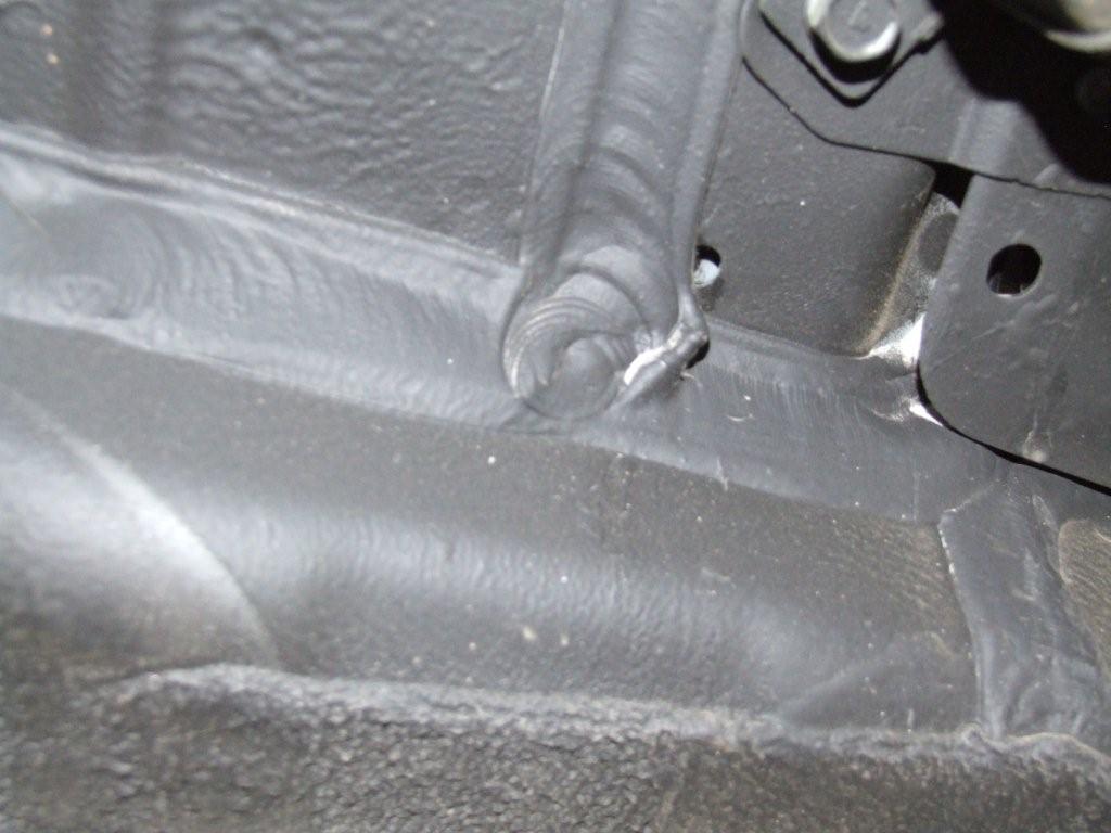

A znova

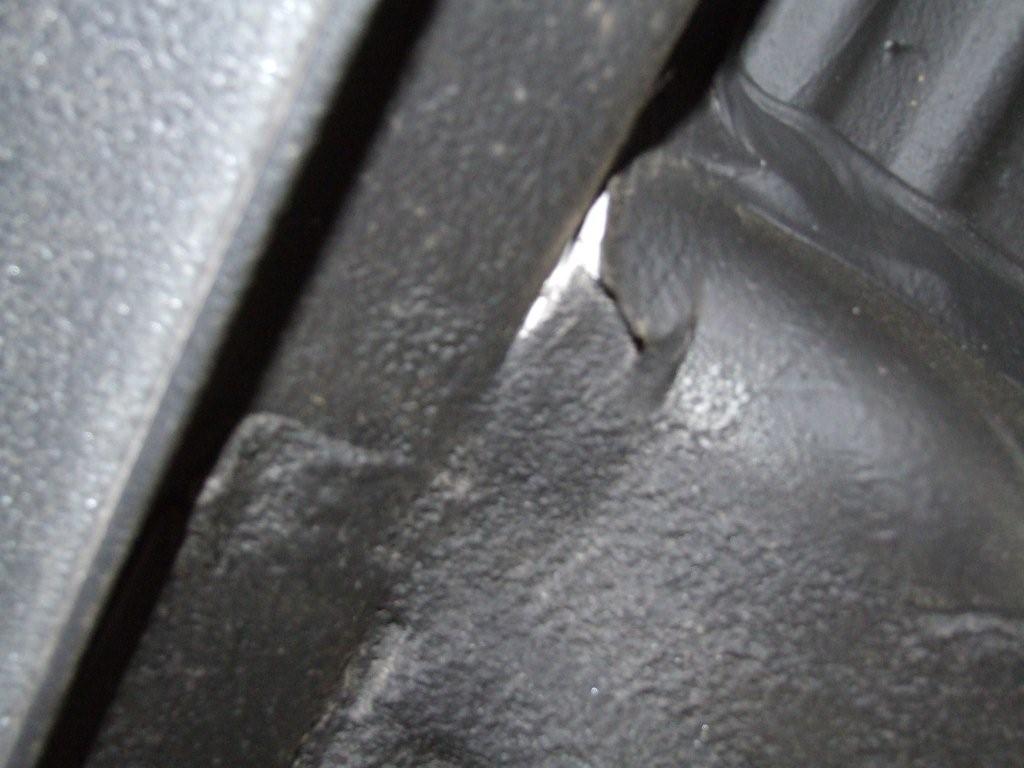

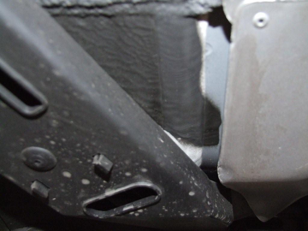

Posledny

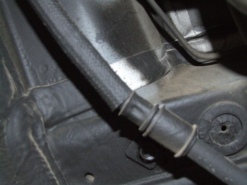

Tak tohohle jsem se trochu obával u Nošovických aut.Vypadá to,že se nějaký dělník blbě vyspal a odflák to.Doufám,že tam udělají trochu pořádek,aby se toto nestávalo.
To špatné odmaštění je i zjevná příčina praskajícího nátěru.Dokonce je to uváděno,jako hlavní příčina.

Podvozek každého auta se kontroluje. Tohle bylo s největší pravděpodobností způsobeno příkazem korejského vedení. Linka se nesmí zastavit ať se děje cokoliv. A když je zrovna opravná zóna plná aut tak bohužel.

V pátek si jdu pro svou i30, VIN spadá do "ohrožené" série. Jak mám postupovat při zjištění prasklin gumoasfaltového nástřiku? Asi mám právo auto nepřevzít, ale hádám, že to akorát podvozek přestříkají a předání se zpozdí. Když se bude prodejce vykrucovat, asi to mám řešit přes infolinku zákaznického centrum Hyundai?

Rad bych videl fotky spodku u serie, kde se "problem" nevyskytuje. Jinak mi prijde, ze to takova hruza zase neni. I kdybych si ten nastrik mel nechat udelat sam, tak se to zaflikuje a jezdi dal. Nenechte si zkazit dojem z auta, tohle za to nestoji. Jinak matysekul, odkud mas vsechny tyhle informace? Ze zamestnaneckyho fora? Jakej je nejlepsi postup, kontaktovat servis nebo cekat, jestli bude svolavacka.

Ja bych spis uvital fotky treba jinych aut. Pro porovnani
